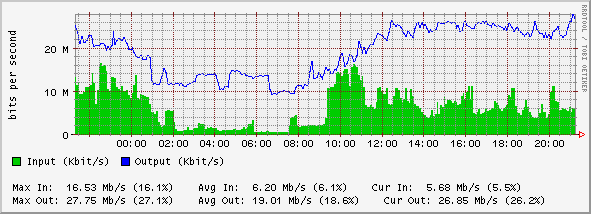

deep_admin Posted July 13, 2008 Posted July 13, 2008 Есть опыт построения подобных линков: с двух сторон тазики cel1.6 с микротиком, по 2 карточки TP-Link (atheros5212), тарелки прямофокусные 1.8м, расстояние около 40км, карточки в 2.4g-only (20Mhz), nstream dual. Получаем ровно 30 Мбит/с полного дуплекса, при RSSI: -67/-68 Вставить ник Quote

deep_admin Posted July 14, 2008 Posted July 14, 2008 потому что 30мбит на блюбоксах на таком расстоянии не будет, 10-15 - будет, но не большеБудет, в районе 40 Мбит. 40мбит на ББ в 20Мгц? это фантастика! :)расскажите как на этом же линке, описанном выше, сначало стояло Firmware version: 2.10 V2 180MHz pureg p2p p2mp потом Firmware version: 3.00 xmode-pureg-turbo p2p p2mp и напоследок вот это Firmware version: 4.07 xmode-pureg-turbo p2p p2mp И с уровнем -68 -69 и практически идеальным нойзом пропускная способность линка не превышала ~12Мбит полудуплекса. Причем максимальная производительность достигалась при xmode 11, при любом другом значение pureg modulation скорость падала примерно на 10-15%, зато уменьшалось кол-во ошибок. Причину потом нашли - банально нехватало pps'ов :) Вставить ник Quote
