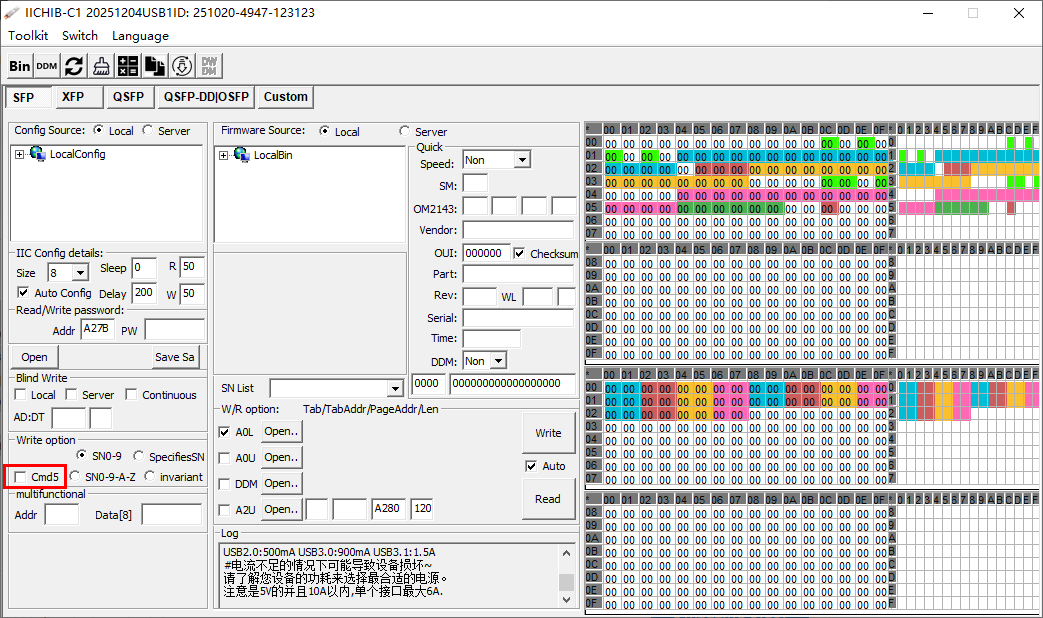

Здравствуйте, я закончил работу над инструментом, созданным прошитой прошивочный модуль cisco, который, надеюсь, поможет нуждающимся в нем друзьям, который был создан, благодаря знаниям, предоставленным одним из великих богов вашей страны. Я предоставлю его вам бесплатно, но только если вы будете использовать оборудование программиста, которое я создал, чтобы нормально использовать, и если вам будет интересно, вы сможете проконсультироваться с iichib and ichib
Если бы было много людей, я бы сделал русский GUI в свободное время
