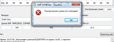

SA20001 Posted February 28, 2021 · Report post Вопрос техподдержке NAG.RU и знающим пользователям. Приобрели программатор SNR SFP Writer, пытаюсь им прошить модуль SNR-SFP+SR (S/N:32030xxxx), появляется ошибка: пробовал менять прошивку и настройки "паролей" - безрезультатно Вставить ник Quote Ответить с цитированием Share this post Link to post Share on other sites More sharing options...

Muhachev Konstantin Posted April 1, 2021 · Report post В 28.02.2021 в 17:13, SA20001 сказал: Вопрос техподдержке NAG.RU и знающим пользователям. Приобрели программатор SNR SFP Writer, пытаюсь им прошить модуль SNR-SFP+SR (S/N:32030xxxx), появляется ошибка: пробовал менять прошивку и настройки "паролей" - безрезультатно Добрый день! Заведите пожалуйста обращение в нашей системе support.nag.ru Мы ответим Вам в максимально сжатые сроки. Вставить ник Quote Ответить с цитированием Share this post Link to post Share on other sites More sharing options...
