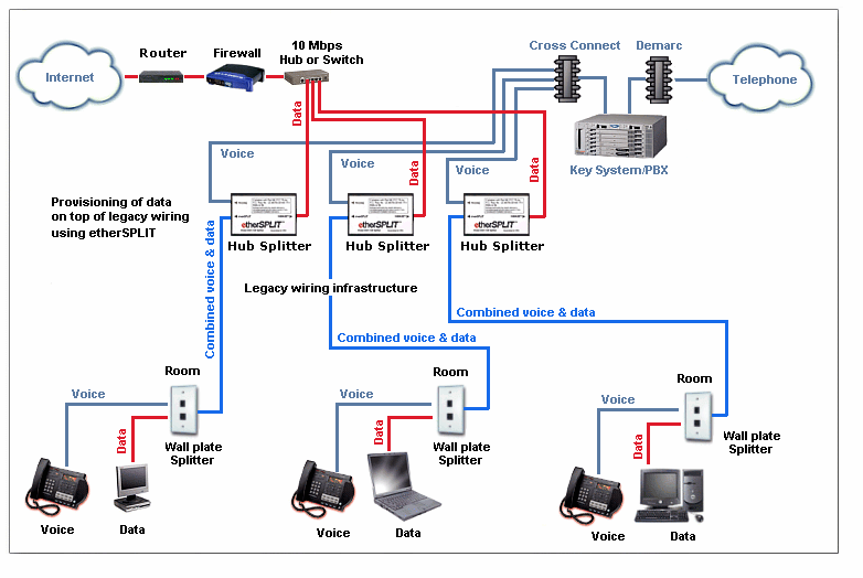

Лапша четырехпроводная (не совсем та, к которой все привыкли ;) Да и при цене за "демо кит" $80 (один etherSPLIT Wall Plate splitter и один etherSPLIT Single Hub), не очень понятно в какую нишу стремиться попасть это решение...
На сайте http://www.ethersplit.com/ в основном напирают на экономию в прокладке новых ethernet проводов в каких-то гостинницах...
Решение точка-точка, и при такой цене/длине проводов не конкурент HomePNA 2.0 (точка-многоточек 300 метров), к примеру при больше чем 5 клиентах...
Да и здания (или ремонты) как правило сейчас делаются с закладкой "компьютерного" кабеля... Это я про "евро" дела :)) А в российских условиях класть и класть витые пары внутри жилых зданий... А в них если на то пошло есть свободные пары аж для двух аналоговых телефонов! Так что решение не для нас... (да и вообще непонятно для кого).

Был опыт HPNA2.0 на 10 точек. LinkSys. Одна пара как общая шина. Макс.длина пары между "крайними" точками составляла 250 метров. Не 10 Мбит конечно (где-то 5.5Mbit ftp-трансфер между любыми двумя точками, при этом все остальные точки выключены). Сейчас там Ethernet.
Также был опыт HPNA2.0 на одной паре (в многопарнике) 600 метров ~5-6 Mbit...
HPNA2.0 bridge - HPNA2.0 PCI. Иногда канал вис (особенно когда в соседней паре пустили VDSL). Сейчас там VDSL.
Никаких впечатлений/протоколов кроме субъективных уже не осталось.
