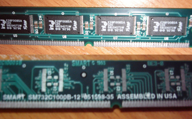

Кашмир Posted May 28, 2008 Author Posted May 28, 2008 (edited) Спасибо за ответы. Вообщем этот модуль работает на IOS 12 и выше. Чтобы поставить мне этот IOS потребовался апдейт FLASH до 16-ти и память до 64. В ней два слота под память и один под Flash. Я могу поставить один на 64Мбайта в один слот? Или чтобы получить 64Мбайта нужно обязательно два слота занять по 32Мбайта на планке? P.S. Картинку к мессаге присабачил случайно, не знаю как ее стереть :) Edited May 28, 2008 by Кашмир Вставить ник Quote
cae Posted May 29, 2008 Posted May 29, 2008 Я могу поставить один на 64Мбайта в один слот? Или чтобы получить 64Мбайта нужно обязательно два слота занять по 32Мбайта на планке? AFAIK можно в один. Вставить ник Quote
