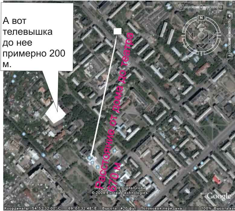

У меня задача, соединить любимый театр со своим домом на расстоянии 670 метров, с целью качать ТУДА интернет!
А в идеале подключить еще и соседа(примерно 50 м.)
Проблема(пока в моей голове) заключается в рядом стоящей телевышке(во вложении фото с гугле с описанием)!

Вам нужно: две точки доступа(если подключать друга, то три), роутер+трафикшейпер, две антенны типа биквадрат(а, лучше банку, по причине большей направленности). Если в качестве роутера будете использовать Mikrotik, то одну ТД можно заменить на PCI карту, которая стоит дешевле в 2,5 раза. Соединение PtP WDS. Телевышка помешать не должна.
