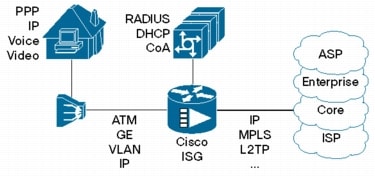

ae Posted May 27, 2008 Author Posted May 27, 2008 (edited) в идеале Cisco BRAS в конструкции с SCE должен иметь ISG (Intelligent Services Gateway) версию софта, а она бывает для железок на NPE-1,2 и 10000, но можно и без неё обойтись, просто часть функционала работать не будет, но большой вопрос насколько тот функционал актуален... IMHO, когда станет актуальным, тогда и поставим на нынешние железки ISG (на 7301 он ставится без проблем, собственно она и есть для него базовая железка)... кстати, вот ещё цитата про ISG: "Cisco ISG is a software feature set available in Cisco IOS® Software Release 12.2(28)SB for the Cisco 10000 Series, 7200 Series, and 7301 Routers. Cisco ISG takes advantage of Cisco IOS routing capabilities to provide uplink redundancy, load-balancing, and MPLS integration. Cisco ISG is highly scalable, with consistent performance regardless of the features used. It can define and enforce local policy embedded directly in the network, or interact with centralized policy-management systems. Its integral role within the Cisco IP Next-Generation Network (NGN) Service Exchange Framework helps create consistent services in a highly flexible way." в реалии же ISG снижает производительность железки чуть ли не в два раза, но и массу прелестей даёт, правда кому охота их настраивать? в частности, предлагается отдельные сервисы типа IPTV сразу засовывать в отдельный MPLS как описано в http://www.cisco.com/en/US/prod/collateral...cd804a3d4e.html а PPPoE там или IP в чистом виде на самом деле пофигу... Edited May 27, 2008 by ae Вставить ник Quote
