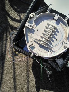

Есть следующая проблема:
В боксах появился обрыв, разобрали-волокна натянуты как струны (кроме тех, что порвались :) ).
Свалили все на зиму. Теперь варили в апреле, таже проблема.
Трабл не имеет массовый характер. Запасы на концах воздушек не оставляем.
Кто с подобным сталкивался?

имеем такую же проблему, несмотря на запасы перед муфтами. Проблема скорее всего в том что используется трос в качестве силового элемента, стекло практически не расширяется, а самый большой коэффициент расширения имеет материал оболочки, при нагреве оболочки последняя расширяется и единственно что ей не дает это сделать это силовой элемент, а трос как вы знаете сделан из скрученных проволок, вот это и приводит к тому что трос играет вместе с оболочкой, а волокна остаются на месте. Вот вам и причина того что волокна уйдут в модуль, причем количество колец запаса практически не влияет на результат, а вот замена троса на цельную проволоку очень уменьшает этот эффект, проверено двумя голами эксплуатации. Вывод - использовать или многомодульный кабель (там имеется запас за счет конструкции) или полностью диэлектрический кабель с стеклопластиковыми элементами, которые практически не расширяются при нагревании как и само волокно.

совсем необязательно, на днях поменяли кусок 500 метров, так совсем слабый натяг был и пролеты по воздуху не превышали 50 метров, так что натяжение здесь не причем
