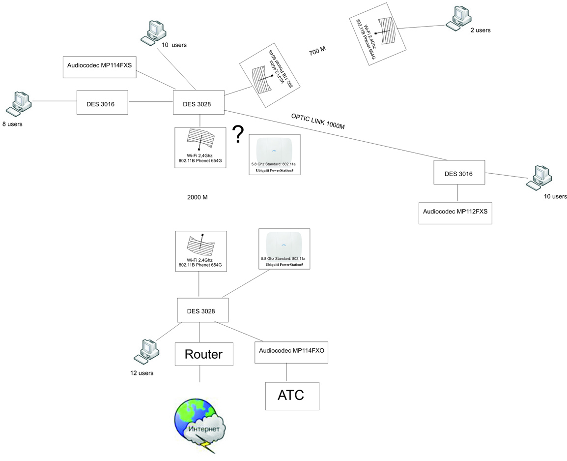

Обьединеие двух радио каналов в один, схема внутри
Хотим увеличить пропускную способность канала для обьединения офисов и орг. дополнительный радио канал с другим оборудованием и на другой частоте
щас у нас 2.4Гц, ставим еше 5.8Гц. Свичи с двух сторон управляемые DES 3028. Вот как обьединить два канала между двумя сетями в один?
заранее спасибо

а вот не все так просто.....
Радиобридж - не кусок провода, он еще и маки смотрит.
Есть шанс, что будет значительно хуже, чем было на 1 канале.
Пока вменяемое решение только одно: микротик в н-стриме.
link_aggregation подразумевает, что приходящие пакеты по двум интерфейсам, не теряются и не смещаются во времени относ.друг друга
В случае радиоканала, будет получаться:
- на входы интерфейсов 1 и 2 поданы пакеты А и Б длиной 1500,
- пакет А придёт в конечную точку(инт 1) через 3мс , пакет Б придёт на интерфейс 2 через 15мс, т.к была помеха во втором радиоканале и пришлось сделать 3х кратный перезапрос пакета.
Произошла значительная временная рассинхронизация пакетов. Свичи не склеют их, т.к. нет механизма, который совмещать пакетв с 2х интерфейсов с большим сдвигом по времени. У свичей нет специальной буферизации для LACP, есть только буфер для Flow control.
P.S. Это теоритические размышления - будет очень интересно узнать, что получилось у вас на практике.
Для эксперимента нужно полностью запретить автоматический перезапрос битых пакетов самим радиоустройством. Пусть восстановлением битых пакетов занимается протокол TCP
LACP в Cisco
An EtherChannel balances the traffic load across the links in an EtherChannel by reducing part of the binary pattern formed from the addresses in the frame to a numerical value that selects one of the links in the channel.
EtherChannel load balancing can use MAC addresses or IP addresses. EtherChannel load balancing can also use Layer 4 port numbers. EtherChannel load balancing can use either source or destination or both source and destination addresses or ports. The selected mode applies to all EtherChannels configured on the switch. EtherChannel load balancing can use MPLS Layer 2 information.
Use the option that provides the balance criteria with the greatest variety in your configuration. For example, if the traffic on an EtherChannel is going only to a single MAC address and you use the destination MAC address as the basis of EtherChannel load balancing, the EtherChannel always chooses the same link in the EtherChannel; using source addresses or IP addresses might result in better load balancing.
Edited by Atrides-1
link aggregation не кидает пакеты равномерно по интерфейсам. в простейшем случае он 1 мак кидает всегда на интерфейс А, а второй мак - на интерфейс В. и так по очереди для каждого нового МАКа. Т.е. проблем со склейкой пакетов не будет никогда. Можно аналогично по ип, но например из доки на 3526 следует, что он только по макам умеет. что там с 3028 в этом плане - я не знаю
Я бы балансировал роутингом, т.е. сделал бы ассиметричный роутинг.
Оптимальная производительность радио когда траффик идет только в одну сторону, т.е. в одну сторону по одному динку в другую по другому.
Еслди использовать еще динамическую маршрутизацию (например OSPF) то еще и в 2 раза поднимется надежность
