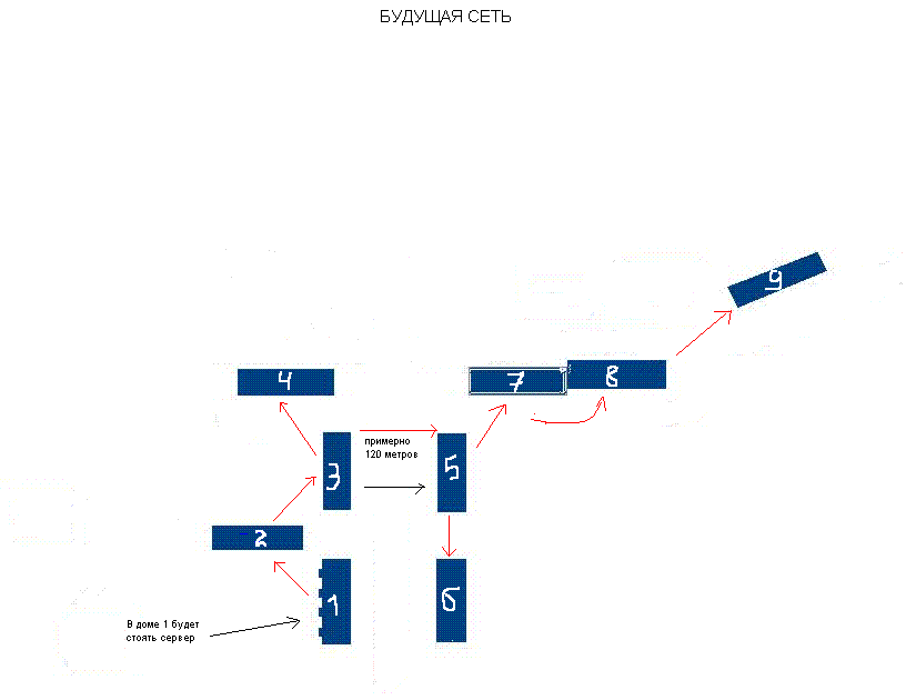

wertys Posted May 21, 2008 Posted May 21, 2008 http://forum.nag.ru/forum/index.php?act=at...ost&id=1212 вот ссылка на рисунок сети Помогите Пожалуйста разобратся с построением и железом для этой небольшой сети Вообщем сеть в данный момент токо в планах. Из 9 домов примерно будет человек 30..но в дальнейшем народ подтянется(мне так кажется) и в каждом доме будет ещо желающие(дома 5ти этажки) В данный момент из железа есть токо 2 компа(пень4-3000ггц-1гб памяти, и пень3-800ггц-256мб) свич гиковый на 5 портов. Посоветуйте где поставить хабы( и скоко их нада,какие хабы или свичи купить),какой комп лучше под сервер? и на какой системе Какие кабеля( по этажам будет идти витая пара) а вот чтоб дома связать какой нада? В планах чтоб был чат,КС, ну и веб ресурс работал... Заранее Благодарю!!! Вставить ник Quote

Mistakila Posted May 21, 2008 Posted May 21, 2008 Сначала подумай надо это тебе?... Берешь кредит и строишь, строишь, строишь. Конечно желательно оптикой делать сразу, но у тебя бюджет такой бешеный. По-возможности сделай хотябы магистрали оптикой на конвертерах или на хороших свичах с SFP модулями.(1----2----3----5----7----8----9) Если всеже медным кабелем то только с грозозащитами питание свичей чтоб нормальное было. Если ты с сетевыми технологиями на Вы, то попробуй сначала вин 2003 и Траффик инспектор, как раздавалку инета, сразу найди песочницу типа Пент.3 и на нем пробуй Linux, Mikrotik, FreeBSD. Ну и не обосри имидж предприятия с самого начала. Вставить ник Quote

KirillTS Posted May 21, 2008 Posted May 21, 2008 (edited) Mistakilaно читать одно,а лишний совет непомешает от опытных профессионалов) Вот совет, НЕ ДЕЛАЙТЕ по пионерской схеме, ищите деньги или партнеров! Подешевле, будет много глюков, ни когда сетка в которой воздушки медные, свичи запитаны "от юзера по свободным парам" не будет пахать нормально. Как расчитать стоимость: С начала Вам нужно протянуть магистраль оптикой, чтобы Вы могли подключать юзеров по всем домам, которые указаны(подключил в нужном месте конвертер, свич и все), при использование меди в начале Вам прийдется ставить по 2-3 свича до пользователя(т.к. есть ограничение 100 метров между свичами или свичем и абонентом), получаются гирлядны, на оптике же можно ставить конвертеры рядом с сревером, многократно уменьшается количество активного оборудования до абонента, соответственно многократно уменьшаются отказы оборудования(диссконекты, лаги, глюки) А на счет оборудование которое ставить, тяните оптику не меньше 8-ми волокон, очень легко протягивать вот такой кабель http://shop.nag.ru/core.asp?main=catalog&a...2752&cat=90 ставь конвертеры http://shop.nag.ru/core.asp?main=catalog&a...2732&cat=14, получится у тебя будет пачка конвертеров на центральном узле(там где поставишь сервер) и на кадом доме по 1, а по дому разводишь медью, пользователей через окна не подключай, медный кабель должен идти только внутри дома. А представим, что Вы провели пионерскую сетку, выгоревшие порты, когда у свича "подгорает порт" он начинает флудить, вешать сетку, начинаются лаги... при упоменании о вас народ будет плеваться..... а имидж исправить ой как не просто...... Edited May 21, 2008 by KirillTS Вставить ник Quote

dIMbI4 Posted May 22, 2008 Posted May 22, 2008 Мдя.... пыонер хочет друзей и знакомых зацепить просто. Оптика-Оптика. пыанерская гирлянда из 9 хрушовок никаво не убьет. ну 9 домов это 9 свичей. бери компексы или акорпы в металле на 8 портов-500р штука. 9*500=4500р кабеля тебе надо будет метров 700-800. бери 2х парный UTP на тросе. типа такого цена примерно 10р за метр. это еще 7-8 тысяч. думаю ящики тоже тебе понадобятся, хотя мона и в щитки кинуть - тогда вероятность что сопрут выше. под хаб можно ставить что-нить типа такого ценой по 300р/ штука. 300*9=2700р. витуха до клиентов покупается ими самими.- хотя умнее сделать подключение 1000р и на витуху хватит. ну плюс крепеж-стяжки-изолента-розетки-автоматы-дюпеля. бюджет получается 15000р на все 9 домов. сделай сначала. 3-4 дома на свои 5 тысяч а потом начинай собирать народ в оставшихся пачками по 3-4 юзеря сразу и подключай дом в себестоимость. и главное - надеюсь что городок у тебя маленький.но если рядом есть серьезные провайдеры или сетки хотябы >500 компов то мой тебе совет - ЗАБЕЙ. всеравно задавят останется горка свичей с кабелями. если все свободно - то ищи денек и занимайся делом. сеть от 200-300 компов уже начинает себя окупать. Вставить ник Quote

wertys Posted May 22, 2008 Author Posted May 22, 2008 dIMbI4 ай да молодца!искренне благодарю...и всех остальных. Примерно такого расклада я ожидал и сам примерно в этом направлении думал. Скажу сразу..конкурентов нет и небудет,т.к это пасёлок и вокруг токо деревни...если даже и появятся то изойдут на оптике. Вопрос.. как быть с сетевыми платами, илиже пойдут которые у кого уже встроены в комп(пользователя)??? а если нет... и если я куплю,то желательно чтоб они были 1й фирмы??? и еще...на виндеХР или на 2003 лучше ставить сервер... и какую сет.плату купить для сервера? если учесть, что максимум будет человек 50-70? и ещо вопросик...на каждом доме должен стоять ХАБ, помимо свичей??? Да грозазащиту ставить нада полюбому..свет мигает нехило..роутер перегружает аж) Вставить ник Quote

dIMbI4 Posted May 22, 2008 Posted May 22, 2008 (edited) запомни- хабов нет!!! сейчас только свичи! ставь по свичу на каждый дом. в порт 1 допустим приходяща витуха, в порт 2 уходящая, в остальные 6 портов можно втыкать юзерей. получается гирлянда. у юзерей сетевушки пофигу. но если грозы есть то лучше PCI вставлять. хоть нежалко если выбьет. на грозозащиту забей. если говориш что свет мигает часто - то на шлюз ставь бесперебойник. грозозащиты тебе никчему,т.к свичики всеравно дешевые и на грозухах разоришся ты. чтобы свичи не повисали от скачков и проседаний напряжения в сети - ставь паралельно блоку питания либо большой конденсатор электролит - от 10000Мкф*15вольт или 6 вольтовый аккумулятор за 100р через диодик и резистор. сетевая в сервер значения не имеет для тебя но хуже небудет если интел, хотябы офисный. задавай вопросы. все обьяснят тебе. тока флудеров развелось и советчиков оптики много слишком. Edited May 22, 2008 by dIMbI4 Вставить ник Quote

alcool Posted May 28, 2008 Posted May 28, 2008 обычную витуху можно купить по 4р\метр (кирскабель) Ищи хорошие цены, раз хочешь оптимизировать затраты. Какой смысл тянуть медь между домами с кабелем по 10р\м? Оптику куски 100-200м можно купить по 10-15р метр. конвертер двуволоконные по 500-700р, одноволоконные по 1000-1500. Птачкорд 100-150р. Варить или корелинк - единственный вопрос требующий проработки. Да, тяня оптику получите гемор при строительстве, зато реальный кайф при эксплутации. Свитчи рекомендую брать б\у, но управляемые. Не сочтите за рекламу, но хотябы вот такое: http://molotok.ru/show_item.php?item=373472667 или 3комы какиенибудь старые. П3 800 и микрософт сервер не совместимы. Идите от потребностей. Что нужно? - шлюз в интернет -ставьте п1 или п2 с помойки и микротик на него- будет быстрее винды - файлопомойка - ставьте свой п3 800 и FrreNAS на него - быстрее и надежней винды Еще сразу думайте об ибп - хотяб самом дохлом - 1000р потраченная на него окупится с лихвой на покое и отсутсвии утреннего негатива :) опять же, чтобы не переплатить адекватные цены на компы: п1,п2 - до 500р п3 до 2000р (2000 - самый навороченный брендовый и вообще сервер :) ) п4 до 4000р Так что смотрите сами чего вы хотите больше - получать удовольствие от постоянных лазаньях по крышам или от летающей сетки. Есть Вариант построить там где больше всего абонентов оптикой, а на переферию временно повесить медь. Но чтобы не тратить в пустую деньги, нужно творчески подойти к вопросу: - валяется в гараже сталька-провлока? цепляйте к ней обычную витуху - валяется полевой телефонный кабель? Или коаксиал? Тяните его, включайте на 10 мбит (Советую перечитать первые выпуски нага :)) - поставьте вайфай б\у - легко переставить потом на следующий дом, вложения в оборудования считай вообще не пропадут. Вобщем пиши если что ПМ Вставить ник Quote
