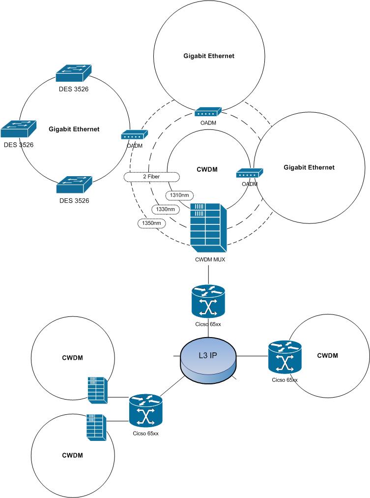

mastermind Posted May 19, 2008 Posted May 19, 2008 Появилась мысль использовать CWDM на уровне агрегации. Схема прилагается. Преимущества видятся следущие: Использование пассивных OADM Все кольца доступа замыкаются непосредственно на коммутаторе ядра, минуя промежуточный уровень По ценнику MUX+кучка OADM+цветные SFP примерно равна либо меньше кучки гигабитных коммутаторов+SFP Где неправ или чего не вижу, подскажите. Вставить ник Quote
Ruslan_R Posted May 19, 2008 Posted May 19, 2008 Вы забыли прибавить к стоимости "MUX+кучка OADM+цветные SFP" ту самую кучку гигабитных коммутаторов. MUX - пассивное устройство. Так что сравнивать надо "MUX+кучка OADM+цветные SFP" против "дополнительные n оптических жил в кабеле + обычные SFP" Вставить ник Quote
Связной (С) Posted May 19, 2008 Posted May 19, 2008 MUX - пассивное устройство.Если MUX - мультиплексор, то это активное оборудование, но осуществляющее мультиплексирование различными способами.xWDM вообще очень требовательна к планированию. Смысл есть если туго со свободными волокнами или нужны высокие скорости, передача еще большего объема данных. Да и это всего лишь "уплотнение", сеть не коммутируемая будет. Вставить ник Quote
Vestas Posted May 19, 2008 Posted May 19, 2008 На первый взгляд схема вполне приличная, никаких проблем с данной схемой не вижу (правда я не знаю что именно Вы строите). Важный момент здесь расстояния (затухания) от Вашего коммутатора до OADM (я надеюсь эта схема в городе ?) и между OADM. Зная эти параметры дальше можно выбираеть вендора (сейчас только ленивый вендор не делает такого оборудования :) ), делать окончательный рассчет и начинать инсталляцию железа. С инсталляцией тоже проблем быть не должно. При наличии минимально квалифицированного монтажного персонала сможете проинсталить своими силами. Но чтобы избежать возможных (более чем реально) проблем, в таком случае нужен 1 специалист имеющий: 1. Микроскоп, оптический приемник, оптический излучатель ( в идеале перестраиваемый). 2. Минимальное понятие о работе с оптоволоконными соединениями. Если своих таких нет, можете его "арендовать" на несколько дней у инсталятора/вендора. Любые подключения, к ODF, к оборудованию, делает только этот специалист. Остальные даже не открывают эти разъёмы. :) Таким образом возможные проблемы минимизируються. Естественно в договоре на покупку должны быть оговорены условия гарантии, то есть если инсталируете сами, не теряете гарантию. Вообщем здесь больше зависит от договора, что бы не выиграть 100$ потеряв при этом >1000$. :) P.S. CWDM MUX таки пасивное устройство. Способ мультиплексирования в данном случае значения не имеет. xWDM требователен к планированию вообщем, CWDM как раз не особо требователен. Во всяком случае под данную задачу посчитать смогут в любой лавке торгующей данным железом. Да и сами думаю осилите, подчитав немного. Что касается кучки дополнительных коммутаторов, не вижу в них смысла, все коммутаторы уже есть в кольцах ethernet. Единственно что на 65xx надо задействовать большее колличество портов (с крашеными SFP). Вставить ник Quote
mastermind Posted May 19, 2008 Author Posted May 19, 2008 (edited) Вы забыли прибавить к стоимости "MUX+кучка OADM+цветные SFP" ту самую кучку гигабитных коммутаторов. MUX - пассивное устройство. Так что сравнивать надо "MUX+кучка OADM+цветные SFP" против "дополнительные n оптических жил в кабеле + обычные SFP" вообще-то cwdm и затевается с целью избавления от коммутаторов уровня агрегации. зачем они в такой схеме нужны? Vestas, спасибо. Сеть строим в городе. Расстояния небольшие. Про качество инсталяции - разумеется должно быть на уровне. Про кучу цветных SFP на 65хх тоже понятное дело. Edited May 19, 2008 by mastermind Вставить ник Quote
Ruslan_R Posted May 19, 2008 Posted May 19, 2008 А не проще взять оптический кабель с бОльшим количеством жил? Вставить ник Quote
Vestas Posted May 19, 2008 Posted May 19, 2008 Иногда проще, обычно когда надо прокладывать новый кабель. А вот если есть существующий кабель, с малым колличеством ОВ, то сравнение стоимости прокладки нового кабеля и установке системы уплотнения чаще всего заканичается с предсказуемым результатом. По разному вообщем бывает. :) Вставить ник Quote
mastermind Posted May 20, 2008 Author Posted May 20, 2008 про многоволоконный кабель - тоже понятно, что проще и дешевле. просто есть узкие места в уже существующих кабелях. Вставить ник Quote
jumper Posted May 20, 2008 Posted May 20, 2008 (edited) а сколько вообще этих мультиплекоров планируется на каждом кольце? потери сигнада по каждой длине волны на каждом мультиплексоре составит порядка 8 децибел., таким образом весь оптический бюджет, к примеру, sfp-модуля, рассчитанного на 80 км будет съеден тремя-четырьмя узлами с мультиплексорами. кроме того, порой и поставщики преподносят сюрпризы. кто мог предположить, что двухметровый патч-корд китайского нонамера покажет такую дивную оконную избирательность. на 1550 потери порядка 0,1 db, а на 1270 оказалось -9.5. ;) а собственно оборудование действительно уже недорогое cwdm mux/demux на диапазон 1270-1410 или на 1470-1610 обойдется в районе 800 вечнозеленых, dwdm на 1270-1610 обойдется в районе 1500. цветные sfp обойдутся примерно по 250$/шт. особо жадные на волокна могут строить dwdm по одному волокну - тоже проблем никаких абсолютно, а если стоит вопрос о том, чтона кольце 4 и более узлов, причем количество волокон резко ограничено, то это, имхо, единственный разумный вариант - построить несколько параллельных dwdm колец, смультиплексированных на разных узлах. кстати и скорость поднять можно.. урлы на сайт производителя давать не буду - а то еще сочтут рекламой. Edited May 20, 2008 by jumper Вставить ник Quote
mastermind Posted May 21, 2008 Author Posted May 21, 2008 урлы на сайт производителя давать не буду - а то еще сочтут рекламой. а в личку можно? Вставить ник Quote
Vestas Posted May 21, 2008 Posted May 21, 2008 Нельзя ли и мне url в личку ? Как то многовато 8 Дб на один канал для OADM. Или имелся ввиду обычный MUX ? Тогда да, 16 канальный где то так и даст. Но 16 канальный CWDM не везде и поставишь. DWDM рассматривать имеет смысл если есть потребность в большом колличестве каналов или бОльших скоростях. Общая цена в случае DWDM будет выше, иногда очень ощутимо выше. Кстати, может быть имеет смысл расмотреть такой вариант, на первом этапе устанавливаем CWDM (минимальные начальные затраты) при росте потребностей добавляем систему DWDM (через канал CWDM,если нет пустых волокон) расчет такой возможности делаем при установке CWDM). Такие системы есть у многих вендоров. Так и возможность развития обеспечивается, и первоначальные вложения минимальные. P.S. Интерестно из чего наши узкоглазые братья умудрились сделать такой замечательный пачкорд. :) Вставить ник Quote
zoro Posted May 21, 2008 Posted May 21, 2008 урл в личку плиз... сталкивался уже с CWDM 4дб на муксе... тут 8... может поэтому и стоит 800баксов :) DWDM еще и на большие растояния... так как есть под этот диапазон усилители... Вставить ник Quote
jumper Posted May 21, 2008 Posted May 21, 2008 мды.. лан кину так. http://fti-optronic.ru - питерская компания по поводу потерь, чтобы не было разночтений: для примера построим линию из 4 узлов, используя одно волокно, логическая схема соединений показана на рисунке. теперь небольшие пояснения. 800$ (вместе с НДС) стоит один Мультиплексор (то есть mux0..mux5). на этом мультиплексоре потери действительно доходят до 4 дб, однако, говоря про 8 децибел, я имел в виду потери на узле (для той длины волны, которая проходит транзитом через данный Узел - в данном случае узел 1 или узел 2). плюс ко всему ачх оптического кабеля зависит от частоты излучения нелинейно, хотя в целом затухание сильнее на более коротких длинах волн. (кстати и на муксах такая же закономерность) в дальнейшем при расчетах использую обычно следующие предпосылки: затухание в кабеле ~0.4 db/км, затухание на оптической розетке - 0,5db, затухание при прохождении через один mux порядка 4 db. суммарный оптический бюджет - не более 35 db. ну и цены примерно следующие (с ндс) mux 1*8 (1270-1410 или 1470-1610)-800$, mux 1*16 (1270-1610) ~1500$, цветной sfp - 205$. модули спокойно работают с edge-core, d-link, AlliedTelesys. с кошками их скрестить не получилось, поэтому пускали через DMC-805G (гораздо интереснее, чем закупать родные сиськины модули ну а перепрошивкой я не балуюсь) Вставить ник Quote
Ruslan_R Posted May 21, 2008 Posted May 21, 2008 А зачем на узлах 1 и 2 ставить MUXы вместо add-drop'ов? У последних затухание проходного сигнала в разы меньше, да и дешевле они. Вставить ник Quote
jumper Posted May 22, 2008 Posted May 22, 2008 add-drop в данной схеме все равно придется ставить пару (это как минимум) - ссылки на цену неплохо бы посмотреть да и описание Вставить ник Quote

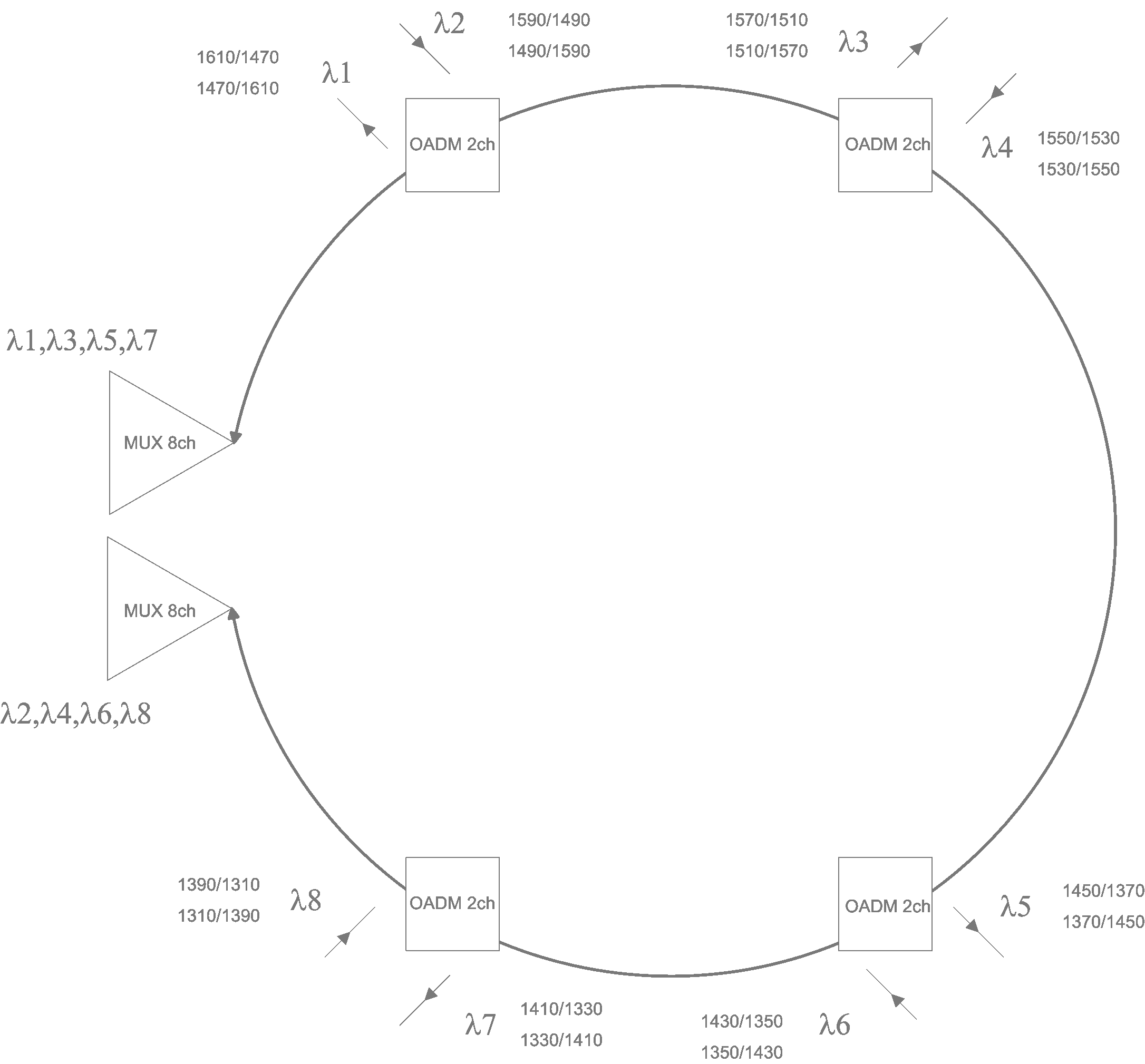

p10neer Posted September 12, 2009 Posted September 12, 2009 Я правильно понимаю, что для того, чтобы закольцевать сеть из X узлов (каждый узел в своем кольце), построенную с помощью cwdm, нужно использовать MUX на 2*X каналов? (см. схему в аттаче, OADM на схеме двухканальные) Или я все таки не понял философию cwdm и можно сделать все проще? Что будет если использовать в схеме MUX не Type I и II, а только пару Type I и OADM одноканальные? При обрыве оптики все узлы будут доступны? Кто какое оборудование cwdm использует? И зачем нужны активные cwdm мультиплексоры, типа как у qtech или olencom, когда есть простые и надежные пассивные мультиплексоры? Кто нибудь дает cwdm оборудование на тест? Вставить ник Quote
D^2 Posted September 13, 2009 Posted September 13, 2009 в кольце можно(нужно) использовать 2 однотипных MDM (если их можно вообще называть разнотипными). итого получится 8 точек в кольце. одноканальные и многоканальные OADM - это одно и тоже (многоканальные получаются суммированием одноканальных). транспондеры cwdm - пережитки прошлого. в НАГе могут дать cwdm на тест и посчитать/нарисовать любую схему. Вставить ник Quote
