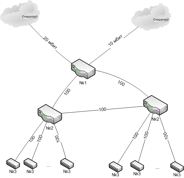

poweruser Posted May 14, 2008 Posted May 14, 2008 (edited) други подскажите по железкам. сейчас: №1: cisco 2811 в качестве бордера, на нем netflow, терминация vlan для белых ip, bgp default №2: cisco 2811 терминация vlan\acl, nat №3: at-8000s vlan доступ\агрегация, скоро будет dhcp. вопрос на что поменять №1 и 2? в номер 1 требуется добавить bgp full view и ip unnambered вроде как принято 7200 серию ставить, но в какой набивке при моих то скоростях? в номер 2 вроде как 6500 принято пользовать не виликовато ли для скоростей в <30 мбит? локала нет, вроде как и не предвидится в номер 3 на агрегацию требуется что-то с 4096 vlan, у телесинов 4096 умеют только l3, а л3 свичи от циски интересней, что поставить? за ранее благодарю Edited May 14, 2008 by poweruser Вставить ник Quote

poweruser Posted May 14, 2008 Author Posted May 14, 2008 (edited) Как-то не кошерно на бордерных терминировать вланы. Пусть она лучше BGP+Netflow делает.там только белые и то до поры до времени. т.е. в кач-ва бордера даже с такими скоростями 7200 npe g2 брать?Делайте по классике: бордер отдельно, BRAS отдельно, распределение отдельно.Это получается минимум 2 роутера (бордер и БРАС) и два свитча (L3 внутри и L2 на сеть рапределения). так и есть бордер №1 пока там есть немного белых клиентов, №2 - брас какую железку выбрать при заданных условиях? из №3 отделится распределение нужно выбрать железку с > 1000 влан Edited May 14, 2008 by poweruser Вставить ник Quote

poweruser Posted May 15, 2008 Author Posted May 15, 2008 Или Вы там хотите серверы какие в DMZ выделить? Не надо, внутренние сети разрулите лучше на L3-свитче.я хочу чтобы все отвлеклись от "терминации на бордере" и посоветовали железку на пограничный рутер для 2 full view, netflow, 20 + 10 мбит + запас на вырост А он умеет шейпить клиентские виланы??? Это свитч, он без специальных плат ES20 такого не может.что посоветуете вместо? в принципе пока и полисинг сабинтерфейсов устраивает Вставить ник Quote
UglyAdmin Posted May 15, 2008 Posted May 15, 2008 IMHO, 2821/2851 и на бордер и на БРАС достаточно будет, пока трафика меньше 100 мегабит. Вставить ник Quote
leveler Posted May 15, 2008 Posted May 15, 2008 я хочу чтобы все отвлеклись от "терминации на бордере" и посоветовали железку на пограничный рутер для 2 full view, netflow, 20 + 10 мбит + запас на выростУ нас c7301. :)И фулвью, и каналы, и на вырост. Вставить ник Quote
