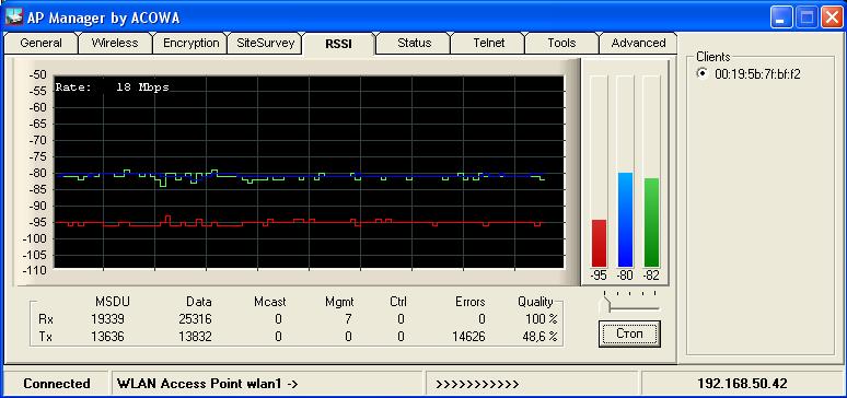

Atrides-1 Posted May 8, 2008 Posted May 8, 2008 Уровень шума у вас какой в канале? (-94) - (-96) дбм Скриншот раздела RSSI покажите. Нужен график шума и приёмного сигнала в динамике (утилита AP manager) Вставить ник Quote
sval Posted May 8, 2008 Author Posted May 8, 2008 (edited) Скриншот раздела RSSI покажите. Нужен график шума и приёмного сигнала в динамике (утилита AP manager) Вот. Скриншот сделан после ребута точки, поэтому ошибок ешё нету. Edited May 8, 2008 by sval Вставить ник Quote
Atrides-1 Posted May 9, 2008 Posted May 9, 2008 На картинке всё идеально. Пришлите скриншот, когда скорость канала резко упадёт. Вставить ник Quote

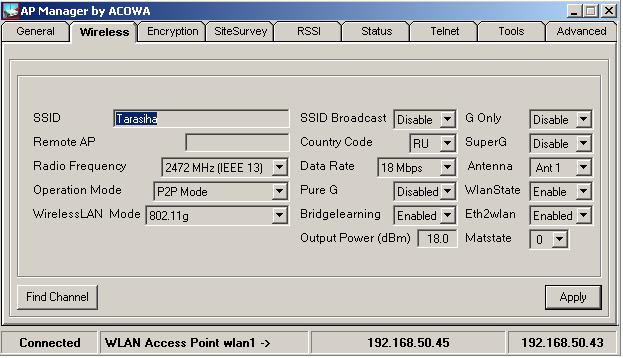

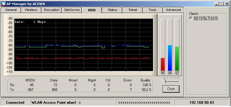

sval Posted May 9, 2008 Author Posted May 9, 2008 На картинке всё идеально. Пришлите скриншот, когда скорость канала резко упадёт. Вот тот случай когда стали копится ошибки и скорость с 1.2 метра свалилась на 35кб сек. На 2-й картинке настройки одной из точек, другая настроена аналогично. Канал, скорее всего, умерает после того как шумы подскакивают до такого уровня что разница между RSSI и шумом достигает 10Дб и меньше. 10Дб минимальная допустимая разница для аттенюатора точки доступа, правда, странно, что обратно не "отлипает" при уменьшении шумов.Поменять бы вам облучатель на заводской и посмотреть результат. У нас был (с другим товаришем с менее направленными антеннами) почти -90дбм и при этом скорость была 150-200 кб, и ведь держаласьи работала. То что не "отлипает" и есть главная проблемма, отлипает только после ребута точки. Вставить ник Quote
