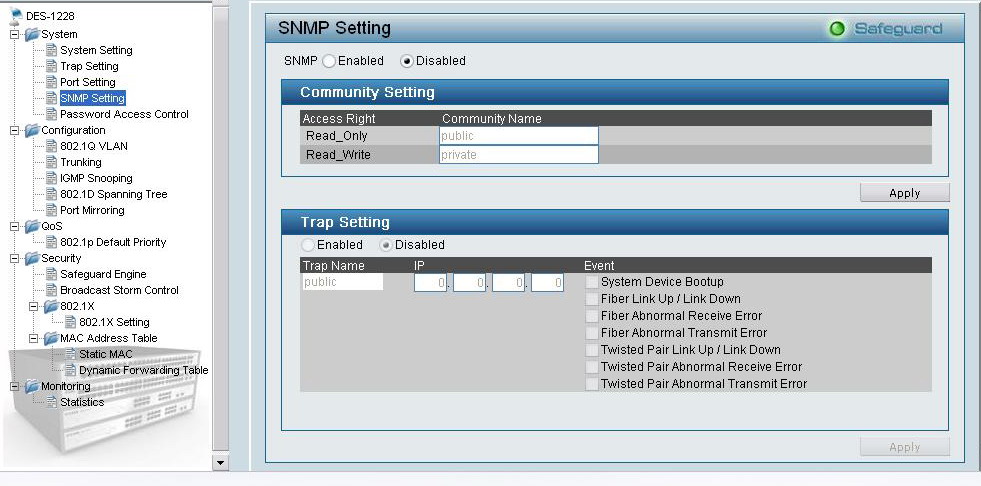

makc-666 Posted May 3, 2008 Author Posted May 3, 2008 У меня коммутатор D-link des-1228 управляемый, на счёт этого незнаю... вот какие есть настройки... Если надо могу ещё показать какие-нибудь настройки хаба... Вставить ник Quote
lugoblin Posted May 3, 2008 Posted May 3, 2008 Ну может кто знает готовую прогу ...Понимаете, программа это всего лишь инструмент, сам по себе никакой инструмент ничего не делает. Кроме того, любым инструментом, даже ложкой, надо уметь пользоватся. Если вам нужен "инструмент" уровня "по щучьему велению" то я бы рекомендовал пригласить, по меньшей мере, толкового техника на пост щуки. Если в качестве техника выступаете вы сами, то умерьте пыл запроса (в форуме) и готовьтясь иметь дело с учебной курвой. Если, абстрактно говоря, информацию о разрыве связи ваш свич может предоставить удаленно, например по SNMP, то следует начать с изучения что такое SNMP и как им пользоватся. А "готовых" программ на этом уровне почти нет, всё больше "полуфабрикаты". Не потому что недоделанные, как раз наооборот, а потому что имеют больше органов управления чем кнопка вкл./выкл. и требуют какой-никакой настойки и навыков использования. Вставить ник Quote

EvilX Posted May 4, 2008 Posted May 4, 2008 Как вариант snmp. У меня в cacti сделано, что при изменении статуса порта идёт сигнализация на email. Вставить ник Quote
makc-666 Posted May 4, 2008 Author Posted May 4, 2008 EvilX, а по подробнее можно ??? Вставить ник Quote
EvilX Posted May 4, 2008 Posted May 4, 2008 EvilX, а по подробнее можно ??? Может за тебя ещё и сделать всё? Ставишь cacti. Делаешь график статуса порта. Прикручиваешь плагин treshold, делаешь нужный темплейт и применяешь к нужным графикам. Время реакции: как поллер настроишь. У меня минута максимум. Вставить ник Quote
