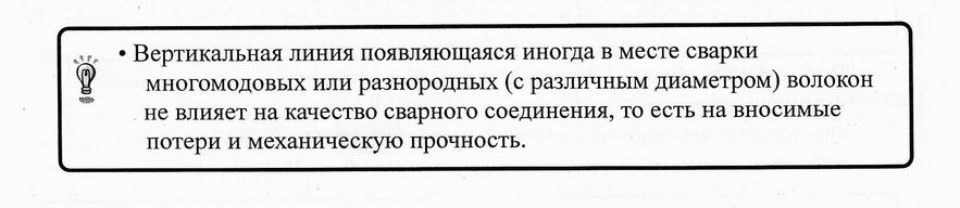

Доброе время суток,
В данный момент первый раз в жизни варим многомод, до этого варили только одномодовый кабель. Аппарат - Фуджикура 50S. В процессе сварки все проходит отлично, но по результату на экране видна вертикальная полоска проходяшая через всю жилу и оболочку. Аппарат ни на что не ругается :))))).
Дело в том, что при варке одномода такого нет.
Подскажите, этьо нормально или нет?
