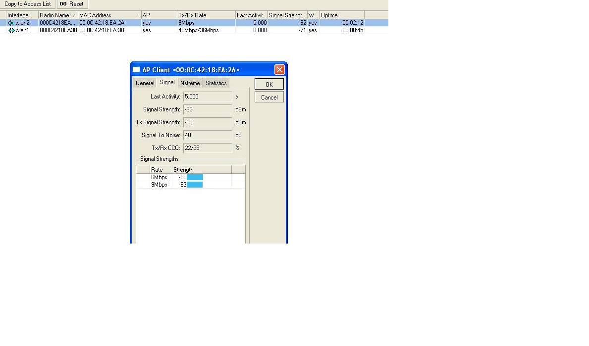

Jura Posted April 27, 2008 Posted April 27, 2008 Привет,ситуация такая. Расстояние около 1 км,видимость прямая. два компа пентиум 4 1,8 карты mikrotik r52h На каждой стороне по 2 антены,панельки на 19 дб. поляризация всех горизонтальная если делаю один линк соединение нормальное скорость соединения 48-54 мбпс. Когда врубаю второй то максимальное соединение на нем только 6 мбпс. Замена местами антен на компе не помогает. Сделал два таких двойных линка(подготовка к нетстриму 2). На обоих ситуация та же. Где искать ошибку? Вставить ник Quote

Jura Posted April 27, 2008 Author Posted April 27, 2008 (edited) перед этим стояли см9 ситуация была та же,попробовал помощнее. С одной стороны длинные кабеля около 9 метров кабеля S-400 на обоих концах только наконечники N -tipa никаких переходников. С другой стороны s-240 kaбель длина около 2.5 м. Поменял поляризацию ситуация та же. уровень сигнала на обоих линках около 70 дБм. скорость соединения на одном 36-48 мбпс,на другом только 6. сменил частоту уровень сигнала стал лутше но скорость все равно мала. Ошибка в r52h ... этож надо не пожалеть 350мвт карточки на 1км LOL LOL LOL ... Вы банально "ослепляете" приемники ... Также желательно разнести антены и сменить на одной поляризацию на горизонтальную ... В настройках мощности ставьте manual_tx_power и уменьшайте до 5-9dbm ..уровень на входах приемника желательный в диапазоне -55 ... -65 dbm ... Разнос по частоте должен быть минимум 80Mhz ... Edited April 27, 2008 by Jura Вставить ник Quote

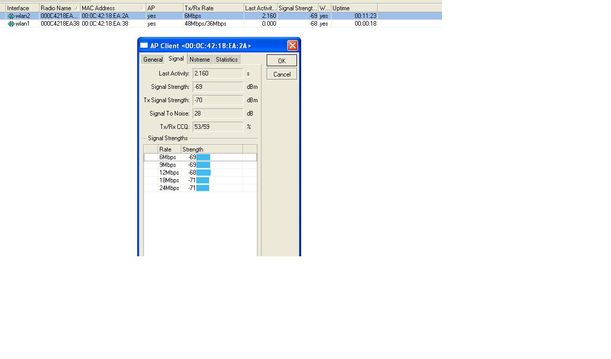

Jura Posted April 27, 2008 Author Posted April 27, 2008 (edited) Придется наверно брать рутербоард и напрямик к антене подрубать и смотреть качество и скорость соединения. В одно компе 5 плат,может они одна на другую воздействуют? Еще рядом в метре полтора находяться антены местного телевидения для многоэтажки. Они могут мешать? через несколько часов ситуация такая,параметры сигнала улутшились но скорость та же Edited April 27, 2008 by Jura Вставить ник Quote

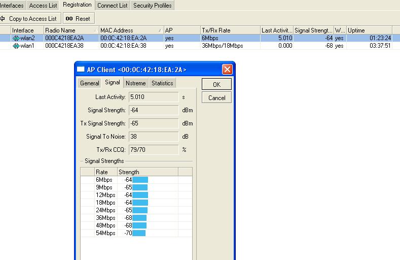

Jura Posted April 28, 2008 Author Posted April 28, 2008 Вся апаратура абсолютна новая. Есть подозрение, что когда в компе несколько карт стоит они она другой очень сильно мешают. Потому что когда сканируешь с другой картой он карту из того же компа видит с сигналом -30 dB Наверное надо хорошо заекранировать все. И еще 4 перехода UFL-N стоят и кабельки в компе близко один от одного. Может изза етого? Еще рядом в метре полтора находяться антены местного телевидения для многоэтажки.Они могут мешать? Они тебе нет,ну а ты им вполне,особено на метровом диапазоне.Уже сталкивался с таким... Вставить ник Quote

Jura Posted April 29, 2008 Author Posted April 29, 2008 В кабелях искать беду значит? Все это на 5 гигагерцах,я вроде не написал в начале. Вставить ник Quote
