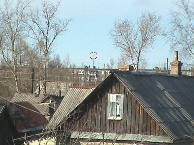

sm1le Posted April 28, 2008 Author Posted April 28, 2008 (edited) Спасибо за ответ! Что можете сказать насчет антенн? Брать упомянутые выше ANT-5.3-30 или лучше "тарелки" 60см? ...и не вредно ли это для здоровья? Про ANT-5.3-30 прочитал что она не требует вертикальной юстировки, все такие 350мВт многовато, и если находиться как раз под "лучом" рядом с антенной долгое время??.. Прикрепляю фото, снято на видеокамеру с приближением. Кружком обведена мачта, на которую планирую разместить антенну, снимал с места на котором будет стоять вторая :)) Edited April 28, 2008 by sm1le Вставить ник Quote
arcad38 Posted April 29, 2008 Posted April 29, 2008 тарелку с облучателем, выигрыш по сигналу, и узкая диаграмма, только мощность снизить надо, на 1 км 5миливатт за глаза Вставить ник Quote
