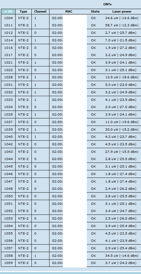

Вот у нас в одном месте 58 абонентов подключено, часть отключили питание, остальные работают. Можете посмотреть на сигналы, при которых работают. Для пона есть модули повышенной мощности в головную станцию.
Ясно, а то изначально думал, что чем больше устройств тем больше временных интервалов, а следовательно меньше трафика можно пропустить в определенную единицу времени, но видимо не правильно думал.
Теперь ответ на вопрос понятен, спасибо.
-27 это конечно жестко.
И при более низких значениях работает. У нас оборудование устанавливается рядом с абонентами, поэтому учитывается только затухание в делителях, потери в оптике не значительные.
