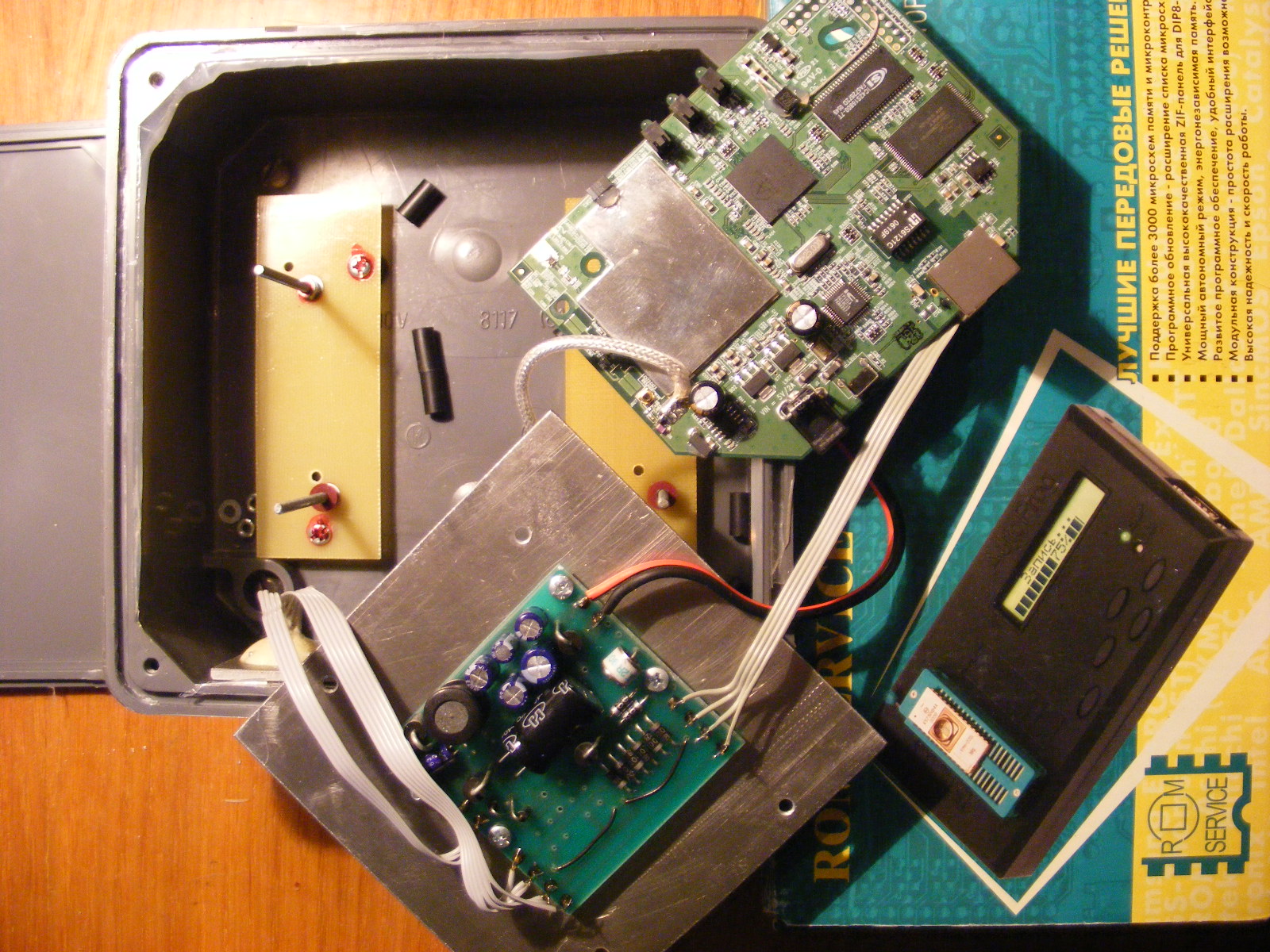

arcad38 Posted July 21, 2008 Posted July 21, 2008 так, а что, Вектор их что ли до сих пор в "ПЛИИСЬМАСЬЕВЫХ" коробках штампует ? О чем вы? О ББ? да имено о тех что пластиковых корпусах, у которых на сбросе геркон стоит Вставить ник Quote
Elmo Posted July 21, 2008 Author Posted July 21, 2008 так, а что, Вектор их что ли до сих пор в "ПЛИИСЬМАСЬЕВЫХ" коробках штампует ? О чем вы? О ББ? да имено о тех что пластиковых корпусах, у которых на сбросе геркон стоит Насколько я помню корпуса были железные, с толстым слоем краски. Сам никогда не видел, мне рассказывали. А вообще черт их знает, вроде в последние времена в форумах не барабанят про свою продукцию. Либо дела у них идут классно, либо больше не штампуют во всяком случае у нас они вообще не появились. Зачем они вам? Залейте прошивку на 2100 устройте охлаждение, вот вам и синяя коробочка. Вставить ник Quote
SSD Posted July 21, 2008 Posted July 21, 2008 так, а что, Вектор их что ли до сих пор в "ПЛИИСЬМАСЬЕВЫХ" коробках штампует ? О чем вы? О ББ? да имено о тех что пластиковых корпусах, у которых на сбросе геркон стоит Насколько я помню корпуса были железные, с толстым слоем краски. Сам никогда не видел, мне рассказывали. А вообще черт их знает, вроде в последние времена в форумах не барабанят про свою продукцию. Либо дела у них идут классно, либо больше не штампуют во всяком случае у нас они вообще не появились. Зачем они вам? Залейте прошивку на 2100 устройте охлаждение, вот вам и синяя коробочка. Типичное заблуждение. Зачем сравнивать с тем чего не видели? ;) Вставить ник Quote
arcad38 Posted July 21, 2008 Posted July 21, 2008 так, а что, Вектор их что ли до сих пор в "ПЛИИСЬМАСЬЕВЫХ" коробках штампует ? О чем вы? О ББ? да имено о тех что пластиковых корпусах, у которых на сбросе геркон стоит Насколько я помню корпуса были железные, с толстым слоем краски. Сам никогда не видел, мне рассказывали. А вообще черт их знает, вроде в последние времена в форумах не барабанят про свою продукцию. Либо дела у них идут классно, либо больше не штампуют во всяком случае у нас они вообще не появились. Зачем они вам? Залейте прошивку на 2100 устройте охлаждение, вот вам и синяя коробочка. то что в инете лежит, и то что льёт вектор, немного разные вещи пршивку защитили немного по другому, теперь её уволоч сложнее Вставить ник Quote
SSD Posted July 21, 2008 Posted July 21, 2008 (edited) так, а что, Вектор их что ли до сих пор в "ПЛИИСЬМАСЬЕВЫХ" коробках штампует ? О чем вы? О ББ? да имено о тех что пластиковых корпусах, у которых на сбросе геркон стоит Насколько я помню корпуса были железные, с толстым слоем краски. Сам никогда не видел, мне рассказывали. А вообще черт их знает, вроде в последние времена в форумах не барабанят про свою продукцию. Либо дела у них идут классно, либо больше не штампуют во всяком случае у нас они вообще не появились. Зачем они вам? Залейте прошивку на 2100 устройте охлаждение, вот вам и синяя коробочка. то что в инете лежит, и то что льёт вектор, немного разные вещи пршивку защитили немного по другому, теперь её уволоч сложнее Старый тип корпуса. Сейчас другие уже. Edited July 21, 2008 by SSD Вставить ник Quote
arcad38 Posted July 21, 2008 Posted July 21, 2008 там ещё модификация с внутренней антенной была, думаю как это было "поделкой " так и осталось, во всяком случаи то что у меня в руках, это всё сделанв в ручную,пластину электролобзиком вырезали, кстати вот думайте почему она сбрасывает, и вблизи мощных источников не работает, в общем "поделка" хотя если её нормально облагородить то работает Вставить ник Quote
