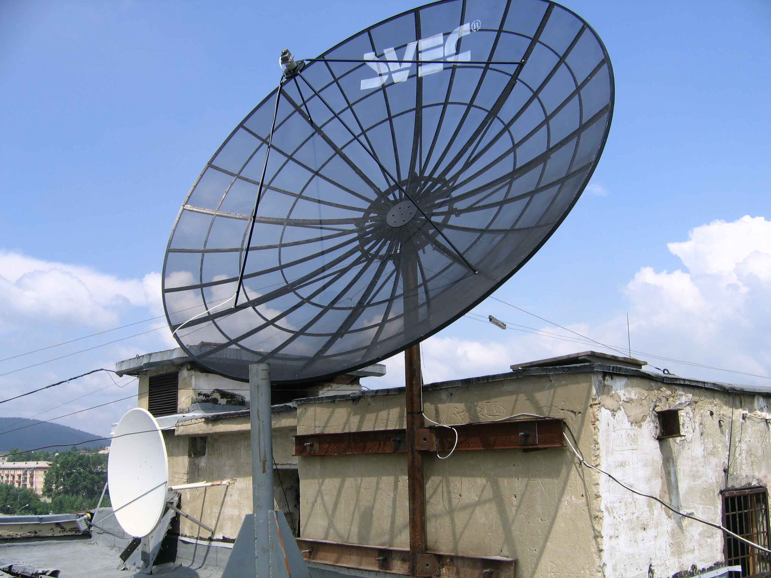

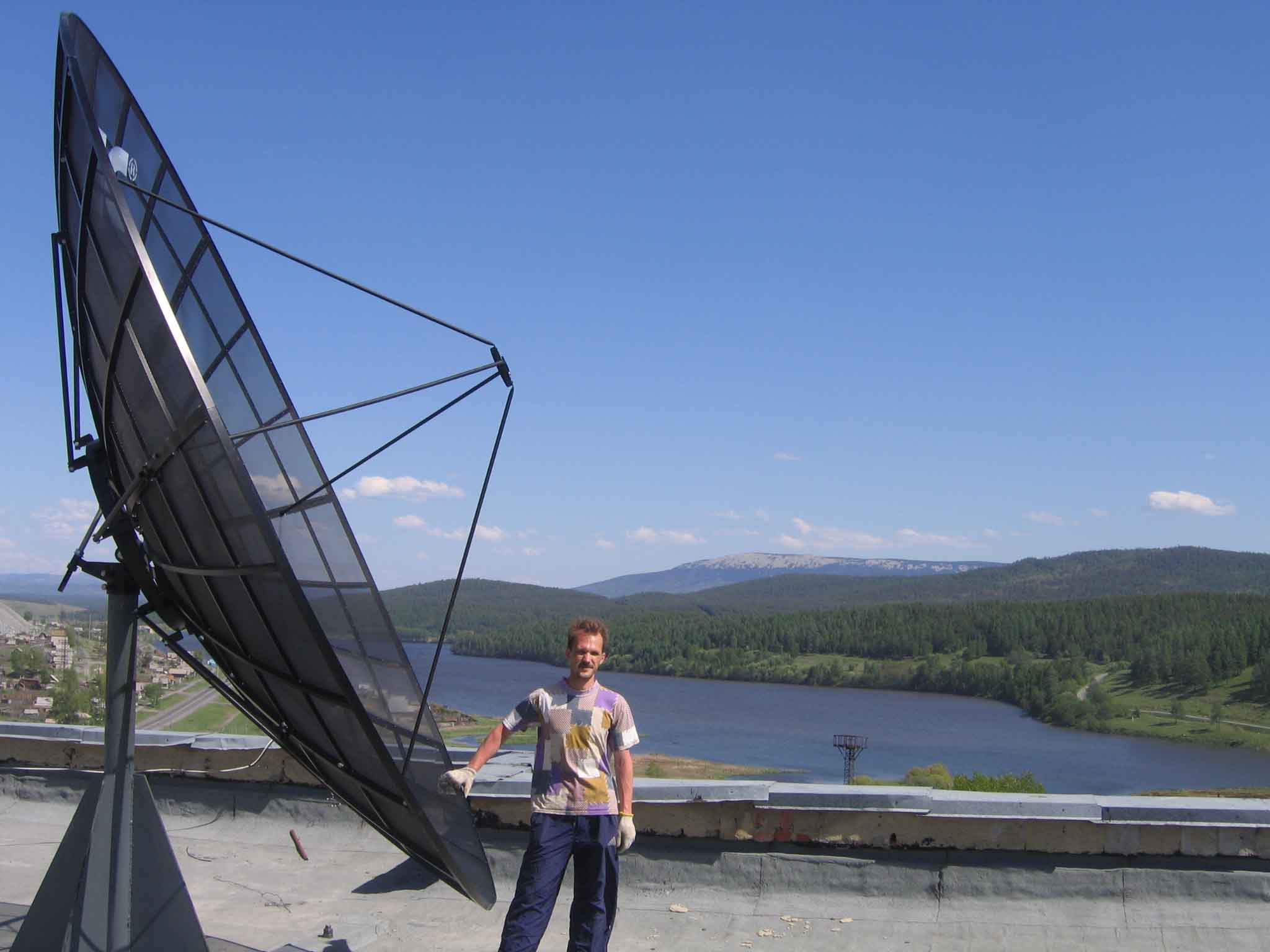

Andrey Posted April 16, 2008 Posted April 16, 2008 (edited) сетка SVEC 4,2 м легко стоит на крыше 9 этажного дома (на будке лифтовой) на конструкции из куска 128 трубы и 2-х швеллеров, монтируется легко за полдня бригадой из 3-х человек. В прошлом году был ураган, ветер 25-33 м/с - тарелку провернуло на трубе примерно на 5 мм на первом фото первоначальный вариант Edited April 16, 2008 by Andrey Вставить ник Quote

ThreeDHead Posted April 16, 2008 Author Posted April 16, 2008 сетка SVEC 4,2 м легко стоит на крыше 9 этажного дома (на будке лифтовой) на конструкции из куска 128 трубы и 2-х швеллеров, монтируется легко за полдня бригадой из 3-х человек. В прошлом году был ураган, ветер 25-33 м/с - тарелку провернуло на трубе примерно на 5 ммна первом фото первоначальный вариант Хорошая такая антенка. Надо будет по Китаю погуглить. Вставить ник Quote
dvf Posted April 17, 2008 Posted April 17, 2008 (edited) сетка SVEC 4,2 м легко стоит на крыше 9 этажного дома (на будке лифтовой) на конструкции из куска 128 трубы и 2-х швеллеров, монтируется легко за полдня бригадой из 3-х человек. В прошлом году был ураган, ветер 25-33 м/с - тарелку провернуло на трубе примерно на 5 ммна первом фото первоначальный вариант Это только принимающая, передающих таких никогда не видел. Если китай то повезло с качеством, видал как лепестки у таких вырывало ветром а потом и вся рассыпалась. PS Не ошибся (посмотрел при большем разрешении) у этой дейсвительно качественные лепестки (8 штук), если сборщики все хорошо закрутили то простоит. Edited April 18, 2008 by dvf Вставить ник Quote
