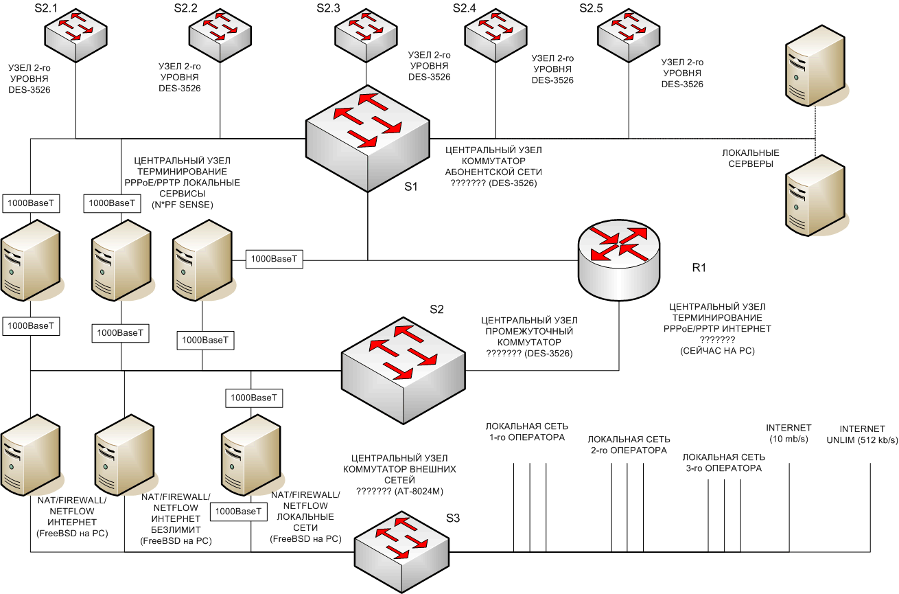

Вот решил обратиться за консультацией к уважаемому ALL :)
Есть узел сети около 1000 пользователей, сеть потихоньку растёт и думаю ближайшие года два нужно думать о перспективе 2000 и больше клиентов.
Есть центральный узел и узлы 2-гоуровня (в данный момент 5 шт., будет 8-10) Оптика.
На доступе каша из неуправляемых Акорпов/Длинков, DES-1226/2108, AT-8012/8024.
На узлах 2-го уровня DES-3526 В центре тоже 2 шт DES-3526 и 1 шт. AT-8024M.
Авторизация PPPoE (опционально PPTP), локальная сеть с DHCP. Для доступа к доп. сервисам сети (пока это выход в другие локалки) используется отдельное соединение PPPoE со своим именем сервиса. Всё сделано на ПК. Авторизациию в Интернет и для локалок пробуем на нескольких ПК с пакетом pf sense, связанных протоколом CARP.
В сети поднят OSPF. Сейчас приводим сеть к такой схеме как на рисунке. На DES-3526 настроены фильтры, разрешающие приём ответов PPPoE и DHCP только с аплинк порта, включён broadcast storm control. Какие типичные проблемы в сети: вирусный флуд, чужие PPPoE сервера через ADSL модемы, используемые как свитчи и DHCP с них же.
Что инетресует (если по рисунку):
Коммутатор центрального узла S1 8-10 оптических одноволоконных 1Гб портов, 4- 8 медных 1Гб портов, (насколько там нужен L2+ или L3).
Коммутатор 10-12 1Гб медных портов на место S2 (насколько там нужен L2+ или L3).
Коммутатор 24 10/100 портов и 2 порта 1Гб (один с одноволоконным SM SFP для подключению к провайдеру Интернет) на место S3. Как минимум L2+ а может и L3.
Что аппаратное подобрать на место R1 для терминирования 0,5 - 1 - 2 тысяч PPPoE/PPPTP Интернет сессий (может чуть фильтров ещё, а может и нет).
Стоит ли собирать S1, S2, S3 в одну железку.
Как на этом месте смотрелся бы Cajun 550/580
Как у него с сертификатом СССЭ? Наверняка он просрочен, кто знает как обойти это?
По ценам: коммутаторы суммарно в районе 1-1,5 k$, R1 – до 1k$
Мы сейчас основное вливаем в оптику, узел пока держится, но есть желание сделать его чуть посолиднее и поскоростнее. Сейчас пока всюду 100 Мб

слишком мудреная и какаято- неправильная топология нарисована. Л2 на домах(думаю только порт влан и привязка мак/порт нужна т.к. совсем сервисов нет), можно Л2/Л3 и на узлах, в центр Л3. все по звезде. сервера растут из своей подсети. чуствую еще добрая половина сети на меди, так что где есть возможность - сразу влан на дом. агрегация на узлах.сервера растут из своей подсети. вполне хватит транка из 2*1G из серверной подсети в центр. ну фтп еще может тоже на транк отдельный повесить. в центр нада чтонить с кучей SFP ставить. но думаю перегрузов в вашей сети аппаратных небудет, тока если забивание полосы бродкастами, которые нещадно порезать надо на домах/узлах.
мой совет, уходите от пппое для сервисов/подсети. они должны быть доступны постоянно. очень неудобно когда хочется чтонить покачать из инета и поиграть на каком/нить сервере или качнуть с фтп другого прова. у нас в городе в одной сети так сделано(небуду говорить в какой) там через впн доступ к инету/другим сегментам по 200 юзеров/игровам серверам. все платное. в сети 2000 подключенных, не более 300 активных юзерей, все матюкаются и еще при платном межсетевом платят абонентку в 300р. очень много народу уходит. да и с пппое можно играться только при полностью упрвляемой сети и изоляции юзерей друк от друга. ставь DC+ обязательно. людям нравится, затем убиваем шары.
и еще, знаю примерные масштабы в сети 1000 юзеров, советовал бы сделать 2-4 крупных узла, а не 8-10 и туда свести всю оптику с домов(меньше узлов - проще в обслуживании и дешевле по оборудованию, я бы деньги в волокно вложил, чем в кучу активки, ктомуже можно чтонить в 2 раза дороже поставить тогда.). а оттуда 2x1G транками в центр.ну и если совсем хорошо подрастете - то кольцо между узлами, но я думаю пока ненадо.

DC давно поднят, На меди осталось домов 20, думаю к лету будет 10 и т.д.
Основные вливания идут в оптику, я об этом написал.
На счёт кол-ва узлов 2-го уровня.
Конечно будем сводить к минимуму. Как можем.
Сервисы внутренние у нас бесплатные, абонентки отдельной нет, но есть некоторое кол-во пионеров, которые при минусе сидят, им инет не нужен, им хватает своей и чужих локалок, качают и играют там. Вот и сделали из-за них так. Метод конечно спорный, Сейчас чужие локалки доступны в том числе и с интернет соединением, но бывают иногда звонки типа "Я только из локалки качал, а у меня 10 рублей снялось, вы обманываете, деньги берёте" А у него может вирус, или днс запросы, или обновления антивируса, вот и приходится объяснять :(
Можно конечно махнуть, и сделать все внутренние ресурсы без ПППоЕ, по-взрослому, в конце-концов может удобство и лучше чем несколько недособранных рублей.
Вот поэтому эта тема и здесь :)
Чтож лучше для агрегации выбрать DGS 3612 или DGS 3627G ?
в 3612 домов 10-11 подключить можно, в 3627G домов 20-22, пару портов на транк 2-3
1 3627 дешевле обойдётся чем 2 3612
