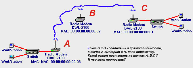

Кашмир Posted March 22, 2008 Posted March 22, 2008 (edited) Вот такую схему нужно реализовать - соединение двух удаленных локалок. Что прописать? Edited March 22, 2008 by Кашмир Вставить ник Quote

Кашмир Posted March 22, 2008 Author Posted March 22, 2008 (edited) А уже все работает. В отраженке 75 dbi сигнал между A-B, а между B-C 65dbi. Между B и C все работает, режим P2p, а вот A как подрубить к B? Edited March 22, 2008 by Кашмир Вставить ник Quote
SSD Posted March 22, 2008 Posted March 22, 2008 А уже все работает. В отраженке 75 dbi сигнал между A-B, а между B-C 65dbi. Между B и C все работает, режим P2p, а вот A как подрубить к B? Точку Б перевести в режим р2мр, но лучше там поставить дополнительную специально для А. Вставить ник Quote
Кашмир Posted March 22, 2008 Author Posted March 22, 2008 Все ,спасибо помогло. Средняя точка как вы и сказали в p2mp и туда вбил маки точек A и С и воуля! Респект за кучу ответов в теме :) Вставить ник Quote
