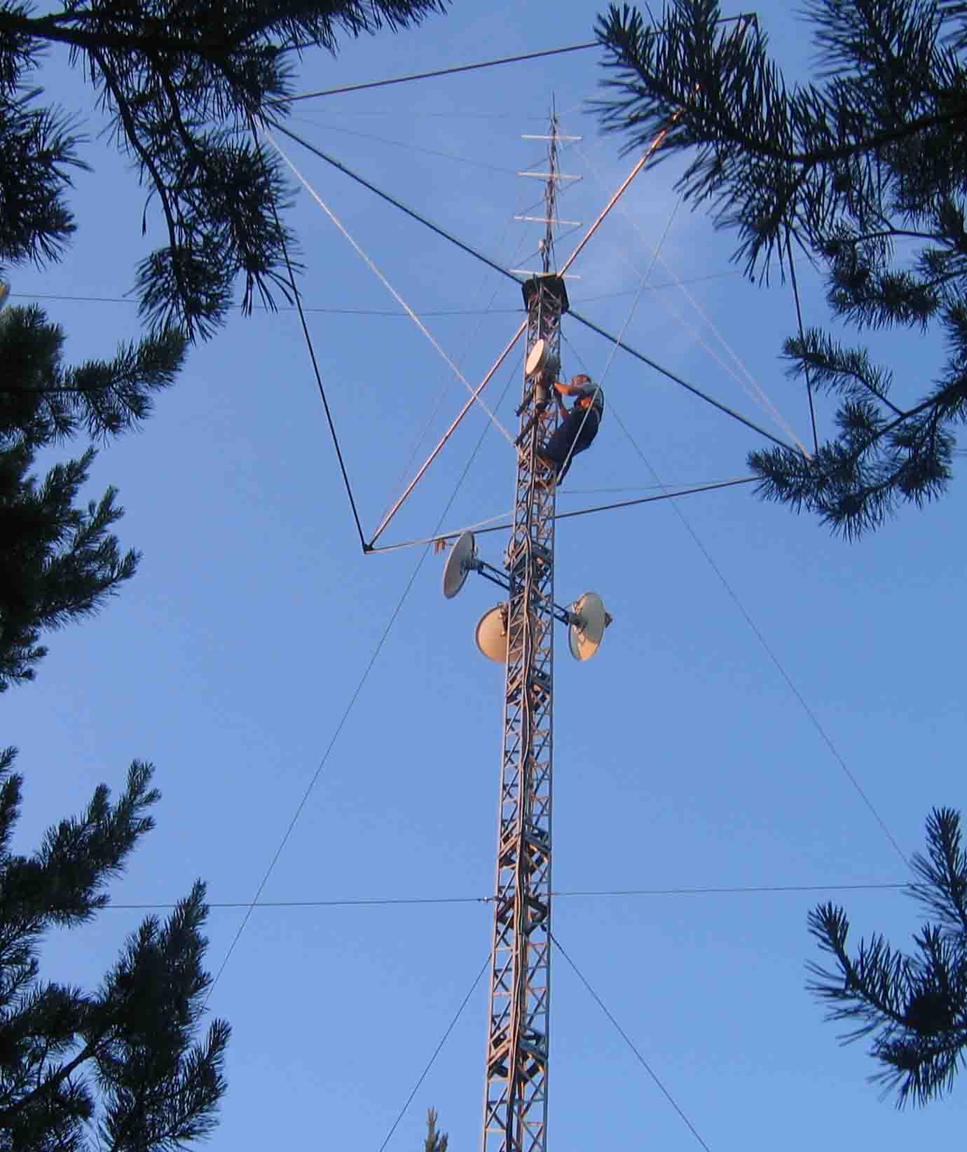

андрей53 Posted March 23, 2008 Posted March 23, 2008 (edited) Некоторые продавцы антенных мачт как раз специально оговаривают случаи, когда требуется повышенная жёсткость конструкции, обусловленная узкой диаграммой направленности антенн гигагерцового диапазона. В простейшем случае рекомендуют применять дополнительные ярусы оттяжек. Изготовить мачту на 25м и поднять её к сожалению, не так просто. Тем более, что для размещения мачты с оттяжками требуется много места. В простейшем случае - мачта 25 м и анкеры в 20 м от мачты - уже квадрат со сторонами 29 на 29 метров (оттяжки располагаются по диагоналям - диагональ 40 метров). Приближать анкеры к мачте - увеличиваются углы оттяжек, необходимо увеличивать усилие тяжения тросов и сразу растёт усилие сжатия ствола мачты. Ствол начинает выпирать, требуется уменьшать расстояния между ярусами - т.е организовывать дополнительные ярусы и т.д. Кстати, троса потребуется сотни метров, не говоря уже о необходимости приобретения мелочей такелажа. И одна интересная особенность: мачту подняли, но как теперь крутить закреплённую на её вершине направленную антенну? В принципе, для высотных работ на вершине мачты устанавливают блок для подъёма монтажника, корзину которого поднимают лебёдкой. Но я бы не полез. Edited March 23, 2008 by андрей53 Вставить ник Quote

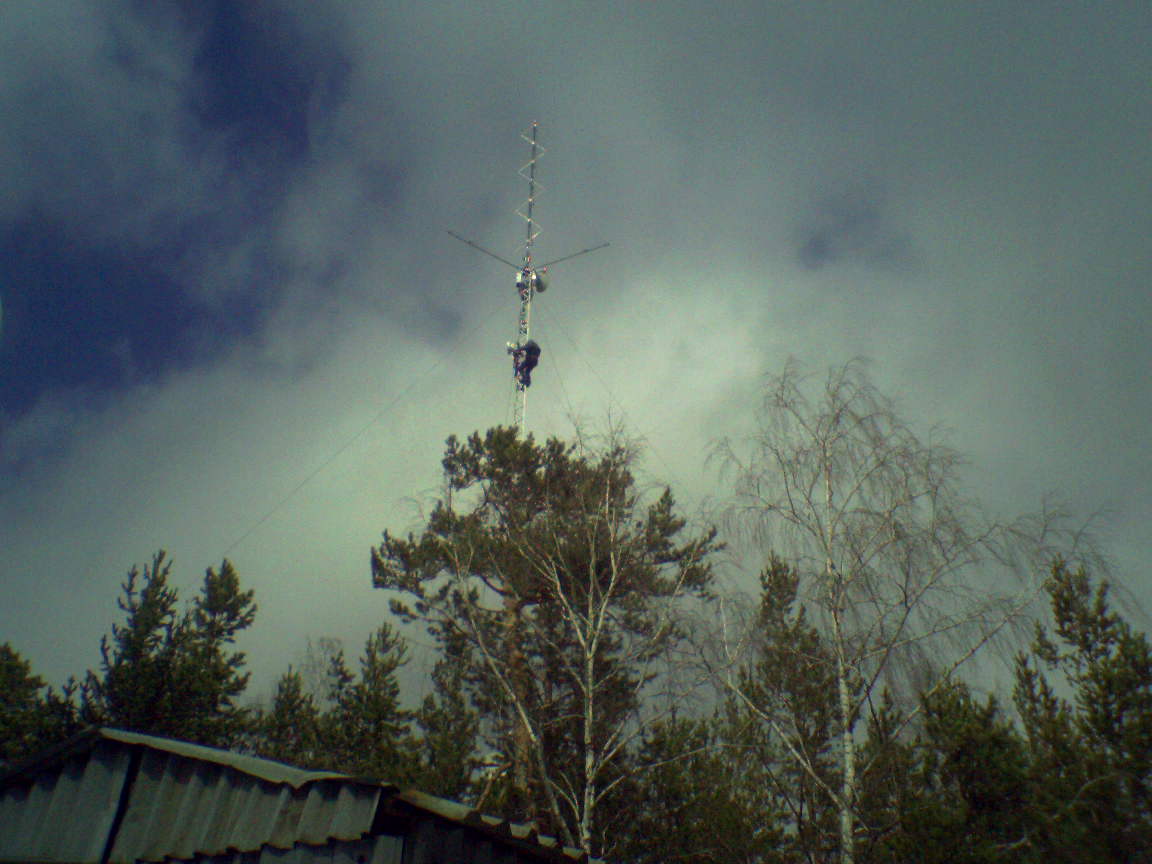

Andrey Posted March 24, 2008 Posted March 24, 2008 <br />И одна интересная особенность: мачту подняли, но как теперь крутить закреплённую на её вершине направленную антенну? В принципе, для высотных работ на вершине мачты устанавливают блок для подъёма монтажника, корзину которого поднимают лебёдкой. Но я бы не полез. <br /> на самом деле всё просто :) высота мачты 32 метра а вообще есть взгляд в будующее от Intel Wi-Fi глазами Intel: 6,5 Мбит/с в радиусе 60 миль благодаря RCP В городах с хорошо развитой инфраструктурой доступ в сеть интернет без проводов — интересная и удобная альтернатива доступу по кабелю или телефонной линии, но в пригороде с этим обычно хуже, — выход в Сеть порой невозможен вообще или же ограничивается возможностями старинного и медленного «dial-up». Как сообщает источник, компания Intel сообщила сегодня о своих планах, которые, возможно, помогут изменить ситуацию. В компании готовится платформа RCP (rural connectivity platform), совместно разработанная с Berkeley Lab на базе протокола 802.11, которая обеспечит широкополосный доступ в радиусе 60 миль (~96 км). Пользователям такой сети станет доступна скорость передачи данных до 6,5 Мбит/с, что сопоставимо по скорости, например, с доступом в Сеть по телефонной линии (цифровое подключение, ADSL2). В Intel видят RCP, как эффективное средство для подключения к интернет удаленных деревень и небольших городов в развивающихся странах. Джеф Галиновски (Jeff Galinovsky), глава по развитию проекта Intel RCP, привел в своем интервью Technology Review такие доводы в пользу беспроводной связи: RCP удобна, где невозможно проложить какой-либо кабель прокладка кабеля обычно будет стоить дороже, чем оборудование для радиосвязи (RCP) в связи с переездом, деньги, вложенные в наземную линию связи, трудно или невозможно вернуть, платформа RCP легко монтируется и портативна альтернативная связь, например, спутниковая, дороже и сложнее Система Intel RCP состоит из процессора, радиомодуля, антенны и специального ПО. Сообщается, что система вовсе не сложна и по предварительной оценке, будет стоить порядка 500 долл. Для обеспечения связи между двумя пунктами потребуется, соответственно, 2 таких устройства, так что стоимость оборудования поднимается до 1 тыс. долл. Эффективность оборудования высока на расстоянии до 100 км, но по оценке Intel большинство пользователей будет использовать его на удалении, равном примерно половине этого расстояния. Ещё одним важным аспектом платформы Intel RCP называется низкое потребление энергии — 5-6 Вт на 1 станцию. Сообщается, что для обеспечения питанием достаточно даже солнечных батарей. http://www.ixbt.com/news/hard/archive.shtml?2008/0320 Вставить ник Quote
