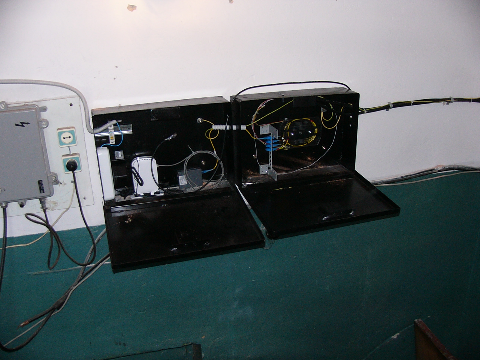

SNSheriff Posted March 17, 2008 Posted March 17, 2008 (edited) в качестве бюджетного варианта можно поступить например вот так : Edited March 17, 2008 by SNSheriff Вставить ник Quote
Harmer Posted March 17, 2008 Posted March 17, 2008 Странная экономия. Бокс 15 баксов стоит, а вы вместо него отдельный ящик повесили. Вставить ник Quote
dIMbI4 Posted March 17, 2008 Posted March 17, 2008 (edited) эммм......... а в 1 ящик все было не упихать?? я лично режу волокно, затаскиваю оба конца в ящик. если вешать одномодульный кабель, то его можно не разрезая затащить в дырку шириной 5 см. на задней стенке ящика прикручивается сплайс. разваривается все на проход за исключением 2х волокон - сразу навариваются пигтейлы. причем не тонкие, внутрироссовые, а патчкорды оптические с кевларом, разрезанные напополам. затем на сплайс кассету прикручивается большой кусок 2мм оргстекла,так чтобы надежно защитить сплайс. получаем ящик, в который мона жоско кидать медь из задней стенки ящика из под стекла торчат 2 патча. ложим в ясчег железо и все. патчпанели, я скажу, конечно красивое решение, но в большинстве случаев в домовых узлах они мягко говоря неуместны. перекоммутировать или переваривать приходится только в 1 случае из 100. разварить еще раз дешевле чем установить кросс. а ,кстати, хорошие кроссы получаются из корпусов битых длинков 1008 или компексов 2108. через боковую стенку скраю заводится кабель, посередине ставится держатель для гильз из сплайса. (на 16 гильз обычно) а в боковую стенку где были порты свича замечательно помещается планка с оптическими розетками. вуаля, получаем быстро изготавливаемый дешевый кросс на 8 волокон. ЗЫ. мои знакомые пару раз делали самопальные многопортовые кроссы из корпусов сгоревших 10 и 19 юнитовых свичей. туда замечательно помещаются 1-2 сплайс кассеты. передний металл вырезается болгаркой чтобы оставались маленькие упоры, а затем из оргстекла вырезается передняя панель с дырочками для розеток и садится изнутри свича на термосопли. у нас в городе лазерная резка оргстекла 1000р за 40 панелей на 32 дырки. Edited March 17, 2008 by dIMbI4 Вставить ник Quote
witch Posted March 17, 2008 Posted March 17, 2008 (edited) а я отказался от такой экономии(только сплайс и разрезанные патчи), ставлю только муфты, из муфты отвод в ящик, а внутри ящика кросс КРН-4. шанс повредить оптику в ящике(да и вообще)=0, конечно 1500 за муфту+300 за кросс, это хорошая надбавка, но жить стало легче :) да и не стрёмно послать "молодого" с риском повреждения оптики в ящике. Edited March 17, 2008 by witch Вставить ник Quote
Nag Posted March 17, 2008 Posted March 17, 2008 в качестве бюджетного варианта можно поступить например вот так :Э... А не дешевле купить "небюджетную" коробочку за 230 рублей? Со сплайс-кассетой и гильзами в комплекте? Ну или муфту снаружи повесить за 1000 рублей... Опять же со сплайскассетой и гильзами? Соревноваться с китаем самосбором счас как-то невыгодно выходит... Вставить ник Quote
Nag Posted March 17, 2008 Posted March 17, 2008 мои знакомые пару раз делали самопальные многопортовые кроссы из корпусов сгоревших 10 и 19 юнитовых свичей. туда замечательно помещаются 1-2 сплайс кассеты.Им времени не жалко? ;-)Кросс 19 дюймов, со всеми пластинами, планками, гильзами, болтиками, и т.п. стоит 800 рублей Рабочий час инженера, для сравнения, примерно 300 рублей. :-) Вставить ник Quote
