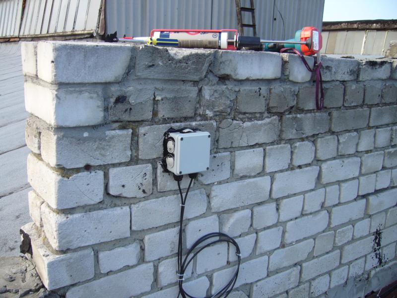

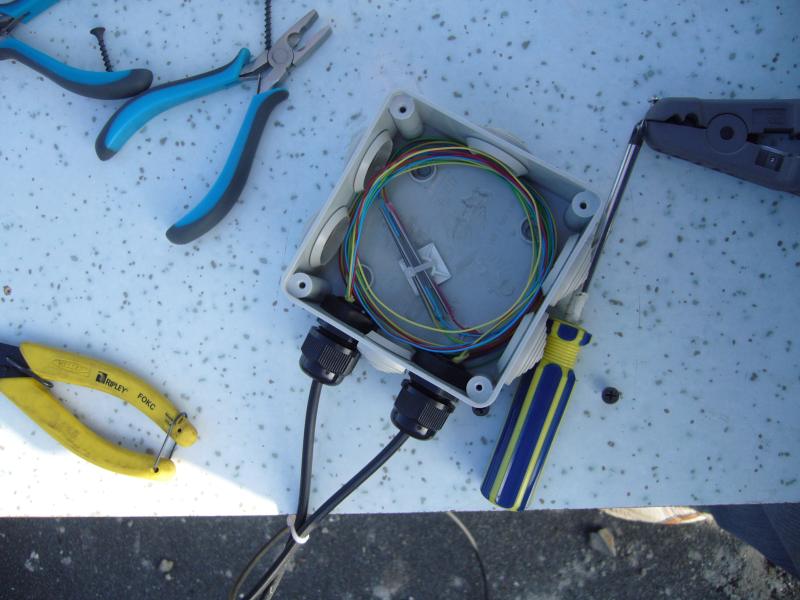

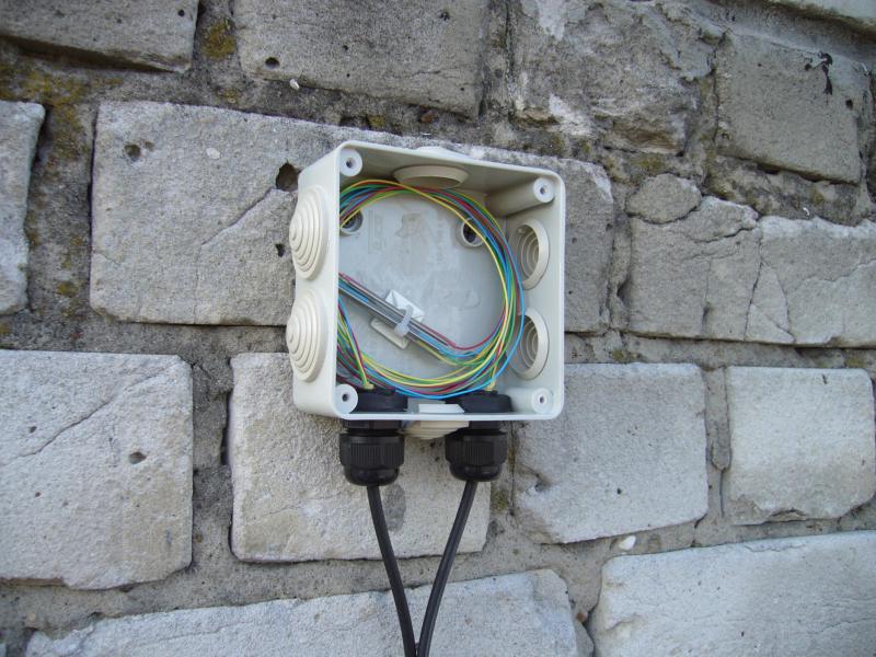

PalikT Posted November 10, 2008 Posted November 10, 2008 Мы делали вот так :) бралась электрическая коробка IP 54 ставились 2 гермо разъёма и варился кабель, можно взять и побольше коробочку Вставить ник Quote
