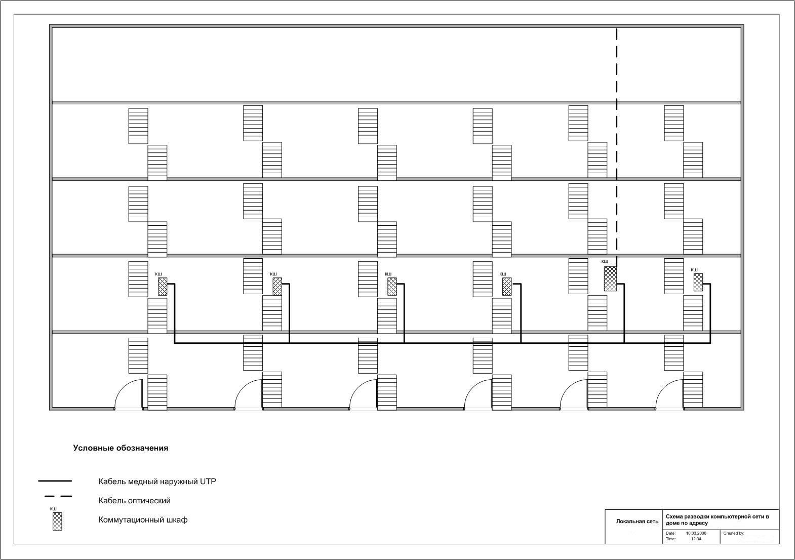

denzz Posted March 10, 2008 Posted March 10, 2008 Дано: 5 этажки без техэтажей. 6, 4 и 3 подъезда. Чего хочется: - минимальный гемморой в обслуживании и подключении. - никаких клиентских соплей по улице Что предлагается: В одном из подъездов на 2м этаже ставится центральный коммутатор (например DES-3526). В этот шкаф заводится питание 220, оптика с крыши и UTP на другие подъезды. UTP для наружки. Крепится по фасаду над первым этажем (там уже ТПП телекома и коаксил кабельщиков) Фасад везде проходной (балконов нету). Клиенты подключаются в подъездные ящики, кабель по подъезду. В других подъездах ставятся мыльницы с питанием PoE. 220 в ящики не заводим. Вопрос ставить ли свои стояки открыт - телеком развешивает лапшу по подъездам без них. И кое-где есть проходы возле подъездных окон с этажа на этаж. Ваше мнение? Вставить ник Quote
Nag Posted March 10, 2008 Posted March 10, 2008 Хм... А без мыльниц никак? По идее если 5 этажей - в подъезде не более 10-ти клиентов ну никак. Значит до 5 подъездов можно кидать по 20 пар на подъезд, не такой и толстый кабель будет (реально имхо и 12-15 пар хватит). Зато никаких замуток с ПоЕ, ящиками... Вставить ник Quote
Alexey K. Posted March 10, 2008 Posted March 10, 2008 (edited) На примере дома в 6 подъездов: Нужно два больших ящика (в 2 и 4 подъездах, на пятом этаже), в которые устанавливаем DES-3526 во втором подъезде, а DES-3026 - в четвертом (DES-3026 в обоих подъездах, если по дому не проходит магистраль), от которых протягивается многопарка (25 пар) в соседние подъезды. В соседних подъездах, на втором этаже устанавливаются небольшие ящики, в которых будет находится монтажное основание с грозозащитой (4 порта). Кабель прокладывается по наружной стене, между первым и вторым этажами (как правило, параллельно с газовой трубой и кабелями телефонистов). Оптику заводим во второй подъезд. Свои стояки - крайне желательно. Edited March 10, 2008 by Alexey K. Вставить ник Quote
denzz Posted March 10, 2008 Author Posted March 10, 2008 25 парник дорогой, зараза. по моей схеме его нужно только 200 м. на фасад на 6 подъездов. по 3,5$ за метр выходит 700 уе. а еще понадобятся кроссы в этом случае. UTP наружка идет гдето 0,4$ итого 620$ разницы. на такую разницу можно и хорошие свичи поставить, и ставить их по мере появления клиентов. Вставить ник Quote
Alexey K. Posted March 10, 2008 Posted March 10, 2008 (edited) Спору нет, просто при использовании многопарки отсутствует головная боль с обеспечением питания в каждом подъезде. Полученных шести портов на подъезд в пятиэтажном доме должно хватить надолго. Возможно, как вариант взять пару восьмижильных кабелей UTP для наружки, получится 4 порта. Edited March 10, 2008 by Alexey K. Вставить ник Quote
micros Posted March 11, 2008 Posted March 11, 2008 Возможно, как вариант взять пару восьмижильных кабелей UTP для наружки, получится 4 порта.+1Пучек витой пары, толще, но всеже дешевле чем многопарник. 3 шланга по 4 пары - на подъезд 5ти этажки в среднем, итого 6 портов... тоже что и с мыльницей. Вставить ник Quote
denzz Posted March 11, 2008 Author Posted March 11, 2008 хмм. почти убедили :-) грозозащита насколько обязательна? и куда ее ставить, если в подъезд поставить коробку аля крона 10-20 пар. Вставить ник Quote

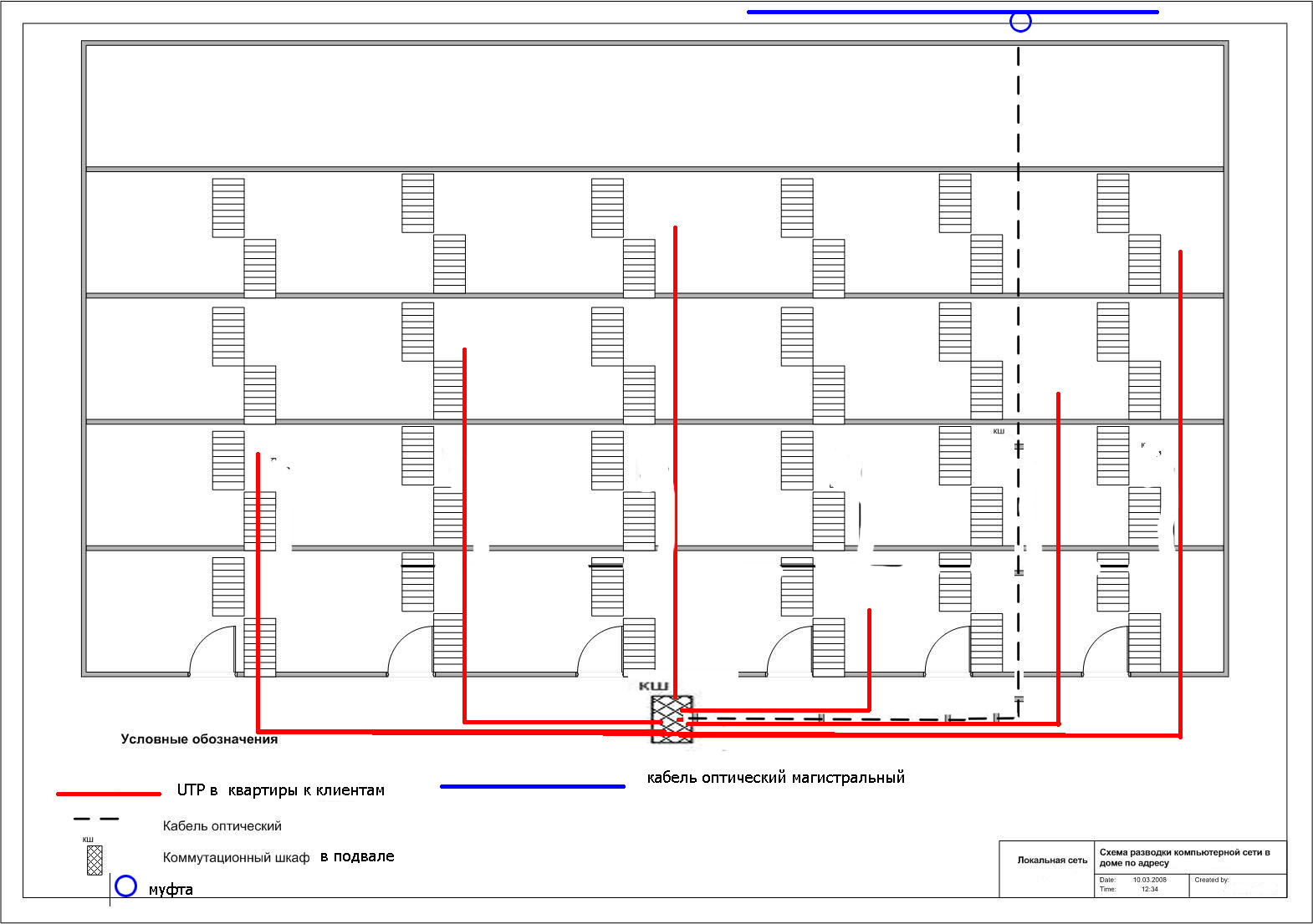

SNSheriff Posted March 12, 2008 Posted March 12, 2008 (edited) грозозащита насколько обязательна?и куда ее ставить, если в подъезд поставить коробку аля крона 10-20 пар. 1.грозозащита очень желательна 2. класть по фасаду только нормальный FTP для внешней прокладки 3. если физически некуда разрядники запихать , тогда возле свича все экраны соединить и заземлить ( ХОРОШО ЗАЗЕМЛИТЬ!!!!) 4.если будет стоять "аля крона" - можно использовать их же кроновскую грозозащиту на каждую пару включая незадействованые (но на линиях больше чем 50-60 метров эзернета она часто начинает глючить) 5. более 5 клиентов на подъезд хрущевки можно считать чудом, о чем следует отписать в соответствующей ветке форума :) а в идеале - хоть один ввод на крыше проходимый есть ( на худой конец можно в подъезд просверлиться рядом с люком и в стояк завестись) муфта на крыше, 4-ка оптика до подвала по стояку в подвале поближе к посередине строится узел и от него снизу все растягивается по клиентам Edited March 12, 2008 by SNSheriff Вставить ник Quote

esteem Posted January 21, 2009 Posted January 21, 2009 (edited) Схема Шерифа, считаю, довольно надежная. НО. Все, конечно, зависит от конкретных условий. У нас тоже подвалы - это что-то :(, по-этому от подвалов отказались. Ставим между 1 и 2 этажами. Гроз у нас нет (практически нет) - грозозащитами не пользуемся. И ВОК заводим с крыши с внешней стороны дома, взвесив все "за" и "против" решили, что вероятность повреждения ВОК в подъезде выше, чем снаружи дома (в основном дествия третьих лиц, пожары). Edited January 21, 2009 by esteem Вставить ник Quote
zep Posted January 21, 2009 Posted January 21, 2009 В многоэтажках есть подвал. Сделайте заранее разводку по подвалу обычной UTP (например по 2-3 кабеля на подъезд). Можете даже на один кабель вешать по 2 абонента. Проблема с мыльницами и грозозащитой отпадет Вставить ник Quote
