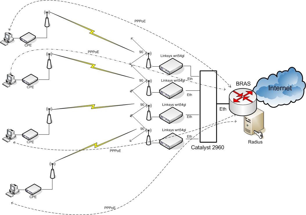

1. Какую центральную железку поставить ??? Прочитал про Linksys wrt54gl (топиком ниже) .. наверное можно, но я не понял сколько к ней клиентов можно прицепить и как правильнее ее использовать: одну железку на один сектор, либо же одну железку на два сектора т.е. возможен ли вариант включения в Linksys одновременно двух антенн по одному сектору на каждую и чем это грозит?
2. Какую антенну купить к центральной железки ?
3. Какую антенну и wi-fi сpe стоить поставить пользователям (склоняюсь к DLINK, но возможно есть альтернативы?)
Логика схемы:
С клиентской машинки строиться PPPoE, все Wi-Fi оборудование работают бриджами. Центральная точка смотрим одним интерфейсом на циску, на которой и терменятся PPPoE сессии. Кошка подцеплена к радиусу ... дальше все понятно. Схему приложил.

MikroTik + Planet 8310 или DWL-520 одна базовая антена.
Всех клиентов прописываешь МАС-ки железок и сетевухи в которую железка воткнута, если пользовать Planet 4033 то он не транслирует МАС клиента и достаточно будет прописать один МАС железки. Естественно каждой железки свой ключ шифрования присваивается там же где МАС прописываешь его. Вобщем если интересно пиши в аську 46679858
  • 3 weeks later...
а точки 4033 поддерживают polling ?
