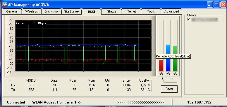

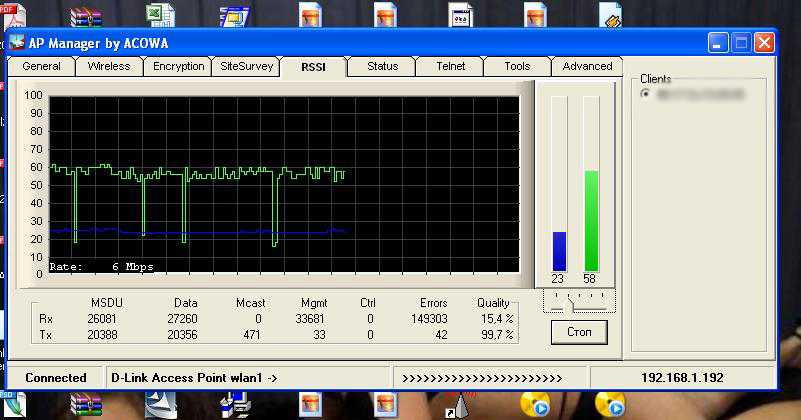

На рисунке приемная точка с ВВ. В самом начале топика есть рисунок с прошивкой dlink.

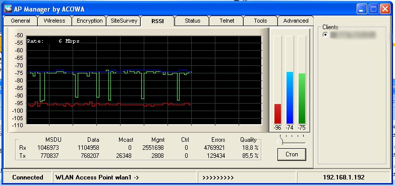

Ну вот тот же глюк.Солце есть -линка нет. Было замечено что уровень шума подымаеться до -97...-98,в то время когда на улице пасмурно или идет дождь -95...-97. После 10 линк отвалился;светило солнце.Подключиться удалось только когда солнце скрылось за тучей мин на 15. Потом опять оно засветило,и линк отвалился,чють ли не сразу.Магия кака я то!!!! Хорошо хоть часа через 2 стало пасмурно и вскоре пошел дождь,линк не разу не отпал. Может пластмасовая коробка в которой точка как то взаимодействует с солнцем??

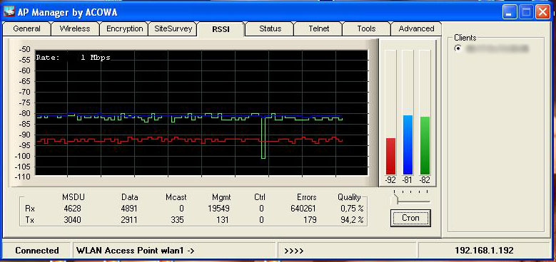

Теперь yagi повернута в ту же сторону что и биквадрат(внутри коробки с точкой).Странное поведение точки.С биквадатом она слышит лучше,но выпадания сигнала намного больше,чем с yagi.То что с яги уровень ниже,неудивительно,так как к ней припаяно 40см тонкого провода,да и еще несовсем хорошо она сделана.Солнце уже появилось,пока все в норме.Ждемс.....
На рисунках -с лева биквадрат,с права яги.
Edited by g7001
g7001
Как раз ничего странного: "выпадения" на графике суть помеха, у яги центральный лепесток уже ( но побит как правило боковыми) - возможно, помеха идет с направления где у яги провал в ДН.
Такие помехи дают либо Mikrotik, либо Aperto, либо Alvarion работающие в режиме скачков по частоте(Hopping freq), с максимальной мощностью.
При такой помехе лучше перейти на нормальную направленную антенну и увеличить символьную скорость канала до 5.5Мбит в режиме 802.11g и выключить Pure G и Super G.
