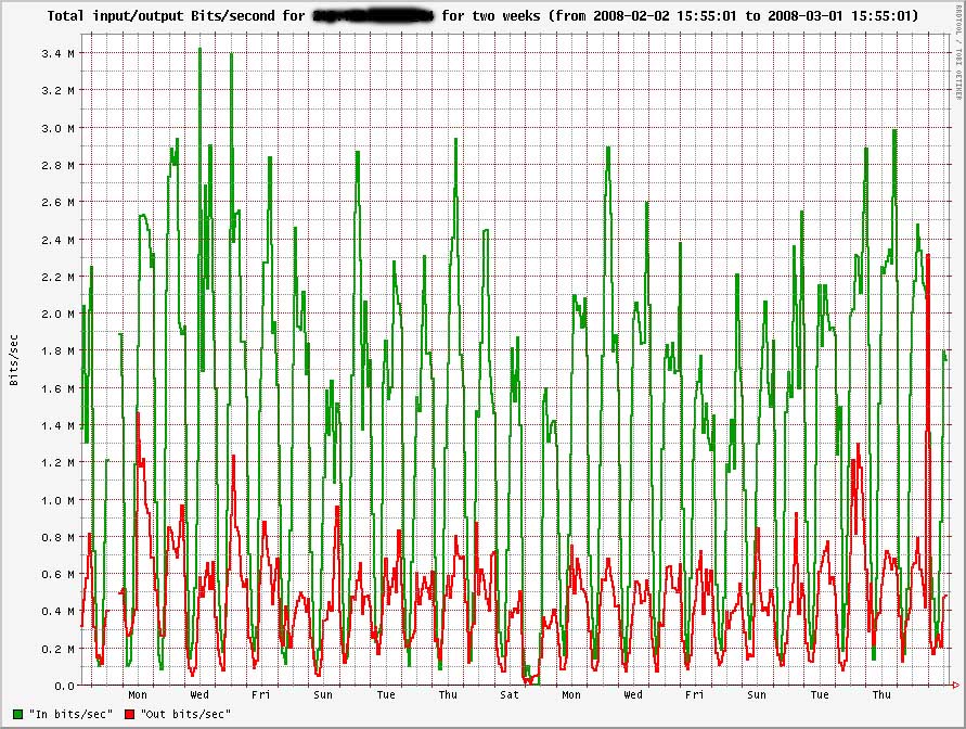

Хотелось бы обратиться к опытным людям со следующим вопросом. Как вы считаете, вот при таком графике загрузки внешнего канала (потребление 400Гбайт/месяц), какой его скорости должно хватить для нормальной комфортной работы абонентов? 2/3/4/больше мегабит? Безлимиток пока нет, но планируем вводить, как только цены будут позволять.

2Мбит/с точно мало. На 2 Мбитах больше 200 Гиг/месяц предел. 3Мбит/с с вашим трафиком будет только-только. Если особых проблем нет - берите 4 Мбит/с или еще больше. Увеличение полосы автоматически увеличивает потребление трафика клиентами. На большей скорости среднестатистический абонент потребит больше трафика, даже если он этого не особо хочет. При помегабайтной оплате это вам на руку.

Через канал в 2Мбит/с за месяц теоретически при круглосуточной 100% загрузке можно пропустить 600 Гбайт. У автора трафик 400 Гбайт. В часы пик будет жуткая перегрузка.
2 мало 4 много :) если учитивать рост то можно брать 4 если на данний момент то 3 хватит
