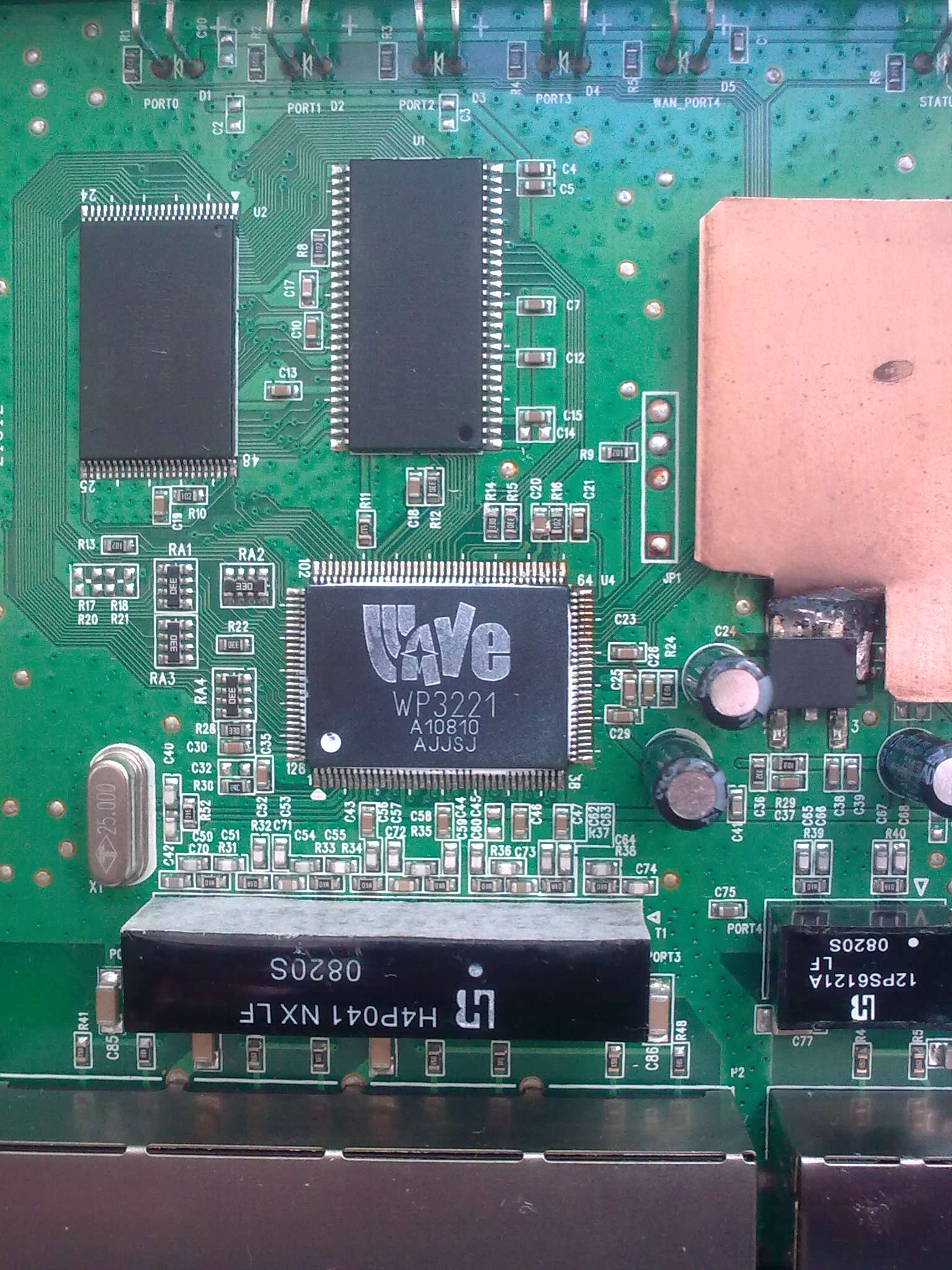

Barsick Posted July 20, 2008 Posted July 20, 2008 К сожалению центральный чип наглухо заклеен радиатором (!).Я оторвал. WP3221А хочется малого :) в режиме DIR-100_ака_свитч научиться вырубать/врубать порты, ...Выкидывать порт в другой вилан? Вставить ник Quote
builder Posted July 21, 2008 Author Posted July 21, 2008 Я оторвал. WP3221Barsick, не надо было :) при загрузке он его показывает.Выкидывать порт в другой вилан?Хм, как вариант. Вставить ник Quote
Barsick Posted July 21, 2008 Posted July 21, 2008 Я оторвал. WP3221Barsick, не надо было :) при загрузке он его показывает. Тут все наоборот - я скормил надпись на чипе гугелю и твой пост нашел :) Вставить ник Quote

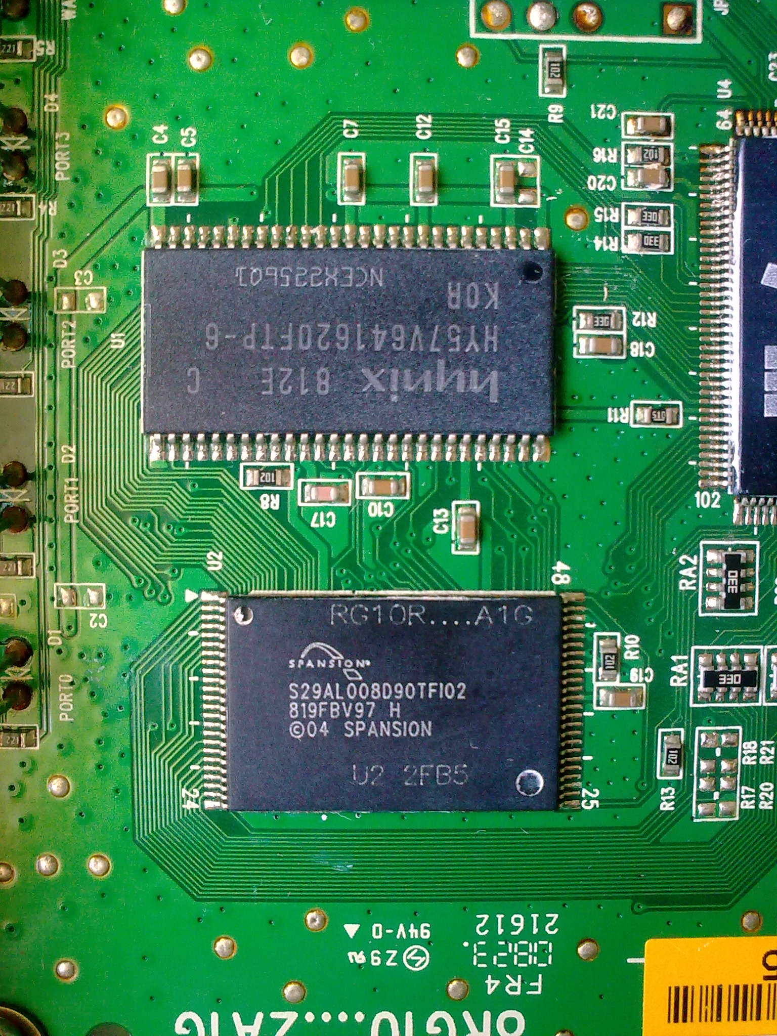

yKpon Posted March 28, 2011 Posted March 28, 2011 (edited) дир 100-ый ведёт себя не очень адекватно, часто уходит в ребут и не оживает, с 20-ого раза перепрошивки вроде бы начинает работать и снова по кругу. подключился через терминал, вот что видим при старте девайса и попылки загрузки прошивки через аварийное меню WP3221 Rev 01 SDRAM TD: 03, Bus: 16, Bank: 02, Row: 0c, Col: 08, CS: 1 SDRAM Size: 0x00800000 Zz WP3220 LOADER V1.5.26 20071030,D-Link Ver : 0.1.5.26 EthIf: 1 Run : flash BUF : 10140000 SIZE=70000 SRC=a0010000 MAC : 1C:AF:F7:7F:46:2C 1C:AF:F7:7F:46:2D 00:DE:AD:BE:EF:FC VLAN : 0 HwVer: 0.1.2.3 SerNo: 12345678 IP/NM/GW: 192.168.0.1/255.255.255.0/192.168.0.67 TFTPS:FILE: 192.168.0.67:boot_sdtst_td3.img NET BUF: b03ec000, 2KB x 16 progmac: 60:00:05:C6:4B:FA if322x_init: done Run : flash [Y] loading 0x36fa0 bytes from a0010000 to 0x10140000 Goto 0x10140000!!! ZzE <WP> linkint p4 up льём прошивку error to get buf error to get buf error to get buf error to get buf error to get buf флэшке каюк? Edited March 28, 2011 by yKpon Вставить ник Quote

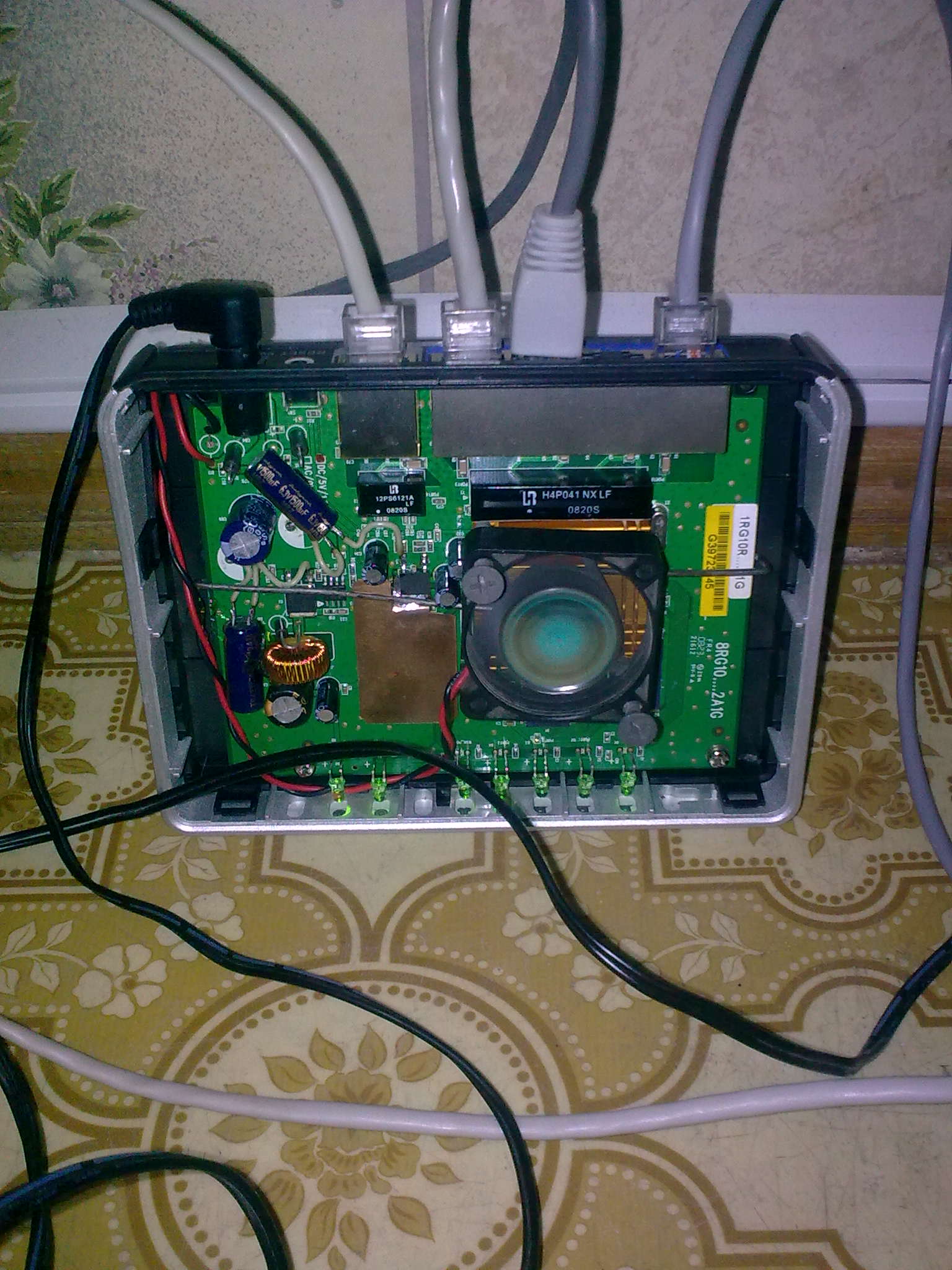

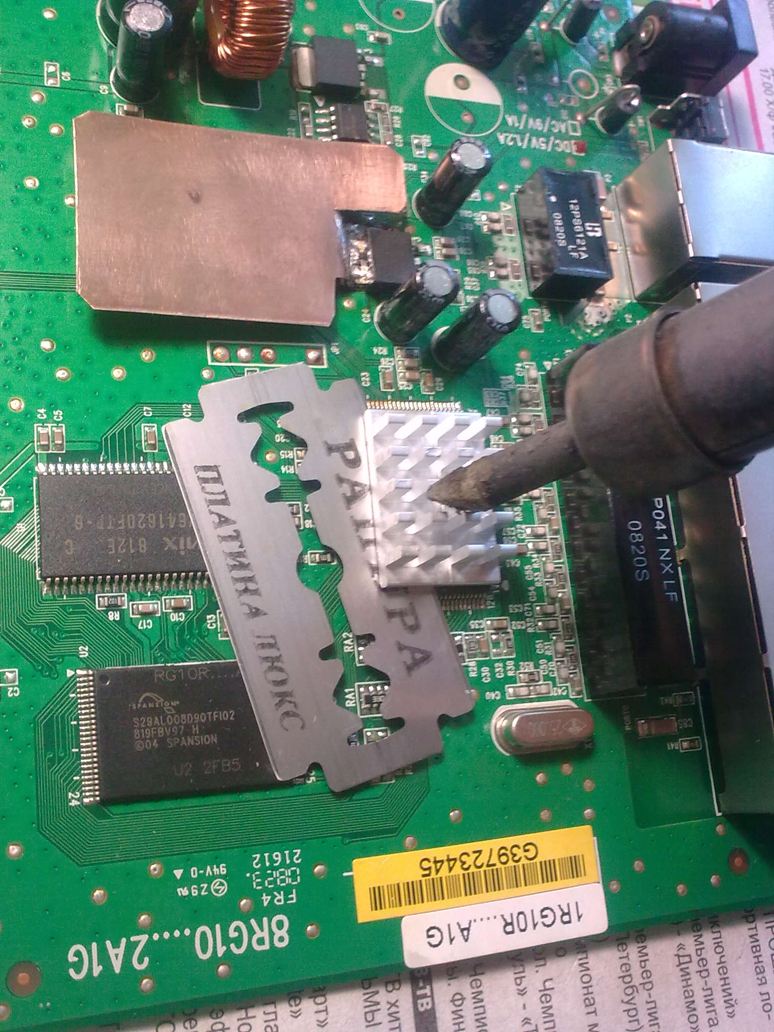

Bombarbia Posted May 28, 2011 Posted May 28, 2011 дир 100-ый ведёт себя не очень адекватно, часто уходит в ребут и не оживает, с 20-ого раза перепрошивки вроде бы начинает работать и снова по кругу. ... замена радиатора решила проблему периодического ребута. апгред: прогревая япальником родной радиатор, проталкиваеш между.... обычное бритв.Лезвие, и слетает. Проц остынет, чистил ваткой смочен в расворителе(под рукой оказался 650-й), шоб на плату не попало. кпт-8 и прикрутил радиатор с кулером от мамки с чипсета, да ещё под стабилизатор на 2.6В(второй по цепи, тоже слегка грелся)впаял медную пластинку-радиатор, добавил кандёры на +3.28в и +2.6в по 1000мкф, БП воткнул другой - на 7-9в. Прошивка___ v202_en_b10[18.02.2009] Заработал стабильно, иНЕТ на 2 компа, ип-тв на двух одновременно работают , соединение vpn (L2TP,ниже динамик ИП,и т.д.....), ни единого ребута. Насчёт скорости , максимум с фтп(локальный ресурс) ~5000кбайт/с , больше не тянет. на фото кулер временный (толстый,крышка не закр-ся) Вставить ник Quote

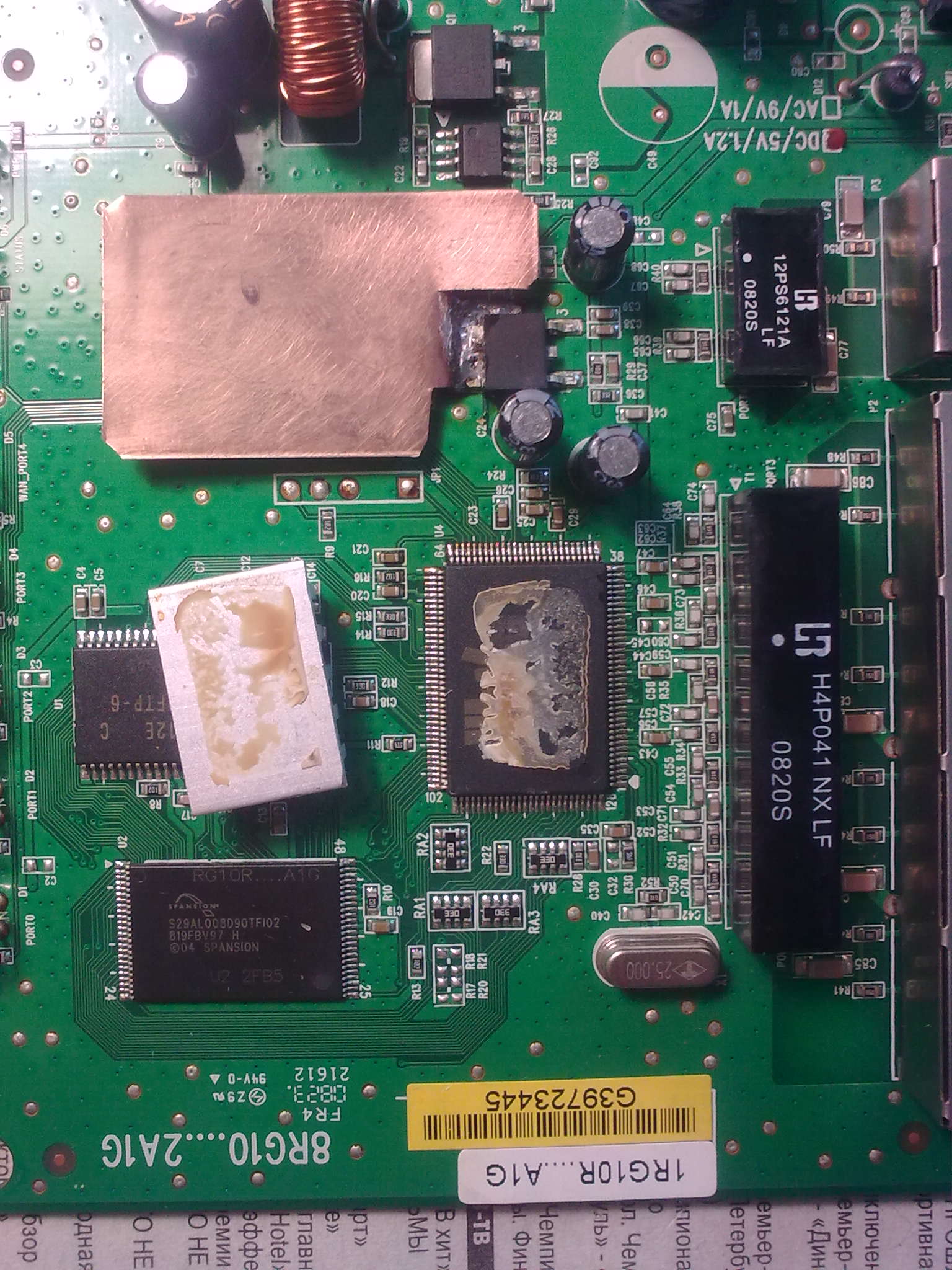

cck777 Posted October 27, 2011 Posted October 27, 2011 Опыт ремонта сабжа, МБ кому пригодится. Всё как на фото http://forum.nag.ru/forum/index.php?showtopic=41887&view=findpost&p=616533 только Q2 не перегревался. Причина выхода из строя: перепутали адаптеры питания, вместо 5V около суток питался от 9V. Обуглились и полопались U3 (DC-DC контроллер ??34063 - в продаже нашёлся MC34063A, 45 руб.{Сочи, олимпийские цены}) и со вспучиванием платы Q1 (2SB772L корп.TO-252 - продавцы не нашли, выпаял из хлама B772 в обычном TO-220 корпусе). Место под Q1 восттановил с помощью клея БФ-2. Впаял обе детали (обратите внимание, БЭ у B772 в разных корпусах поменяны). Перегрев проца, перезагрузка после непродолжительной работы (вход в меню, даже без WLAN) Снизил вольтаж после Q1 с 3,5 до 3,29V - 30 кОм между пятачком C16 (нет с завода) и ср.точкой делителя R23/R25 - полёт подольше, но пользоваться не вариант. (Даташит не нашёл, но решил, что 3,3В как-то более "типовое", чем 3,5). Сегодня прочёл в упомянутом посте - 3,28) Танцы с бубном - добавил электролит и пару SMD кондёров. Без изм. Нагрел радиатор проца, оторвал часовой отвёрткой. Эпоксидку отмочил раств.В-626. Проц WP3221. Радиатор смешной, позор. Нашёл >1 мм медь, отпилил прямоугольничек по +3 мм с каждой стороны от площади штатного радиатора. Полирнул на тонкой шкурке. Тест на небольшом количестве термопасты. SP3 для Office2007 - 0.35 ГБ + мелочь + сёрфинг, - полёт нормальный. Сейчас клею на герметик (дорогой, серый DoneDeal DD6737 - но не думаю, что строительный белый не намного хуже. Прозрачный точно хуже.) Погоняю ещё, что не так - увеличивать радиатор. Вентилятор, думаю - крайний вариант, слишком мало тепла на проце. Вставить ник Quote
cck777 Posted October 29, 2011 Posted October 29, 2011 После 10-15 мин хорошей нагрузки начинаются ребуты. Улучшение охлаждения не меняют картину. Работы выполнены впустую. Осталась идея поиграть с обоими напряжениями (выводить на минимум при сохранении способности загрузить ОС прибора), но энтузиазм кончился. Вставить ник Quote
