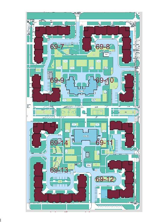

Итак будет небольшой комплекс домов в среднем по 140 квартир в каждом. Домов 8. Итого максимум не больше 1200 пользователей.
Есть первый дом (на схеме 69-7), в котором хочу проложить первую сеть, а затем «расти» оттуда. (смотрите приложение). Почему имено- он - потому что построен и введён в эксплуатацию только 69-7. Остальные дома - строятся.
Перейдем к первому дому. В доме примерно 140 квартир(5 подъездов).
Поставить Биллинг на основе Ideco (http://ideco-software.ru/) поставить туда свитч L3(24 порта) на дом и соответственно в каждый подъезд (по мере роста) свитч уровня L2(5 штук по 24 порта).
По поводу СКС - хотел на чердаке над каждым подъездом повесить по шкафчику с пачт-панелью, а от этой патч-панели на каждый этаж выводится по 2-3-4 розетки RJ-45 – в зависимости от количества квартир на этаже. Между поъездами к центральному коммутатору будет идти STP.
Адресация - сеть 10.69.0.0/20. Почему такой большой диапазон? просто хотел для удобства сделать на каждый дом подсеть 10.69.x.0/24, где х-номер дома, соответственно для первого дома адресация - 10.69.7.0/24, а для последнего 10.69.14.0/24
Вопросы:
1. Какой лучше способ доступа в сеть выбрать? PPPOE или PPTP?
2. Насколько правильно выбрана адресация?
3. Как правильно организовать сеть в оставшихся домах-ставить ли в каждом доме по своему L3, и от него уже вести канал к центру или как лучше? Поясните, пожалуйста!
4. Как следует осуществлять подключение остальных домов к существующей сети?
Простым «протягиванием» кабеля от нового дома к дому 67-9 и «втыканием» патч-корда в свитч L3? Или еще как то?
(Конечно же с подключением новых домов в центре планируется организовать стек из коммутаторов L3)
5. Остается открытым вопрос по выбору оборудования.
Прошу прощения за сумбурность - за проект такого масштаба берусь впервые.
Критика и комментарии приветствуются.
бери оптику 8 волокон и делай кольцо. на каждом доме 1 волокно вырезать будеш и концами оно будет включаться в твой L3. на дома советую пихать DES-3526 а в центр можеш для начала взять DES-3828 только придется гигаитные конвертеры покупать. лучше поисчи чтонить L3 с SFP модулями. все просче- некуда. ящики помощнее бери. чтобы не сломал никто. сразу чкажу что врядли в сеть к себе набереш больше 10-20% от этого жил массива. а если есть tit и конкуренты - то твоя затея провалится и вовсе. как понимаю, хочеш из своего кармана начинать строить.
