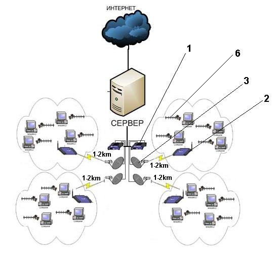

Romeshik Posted February 25, 2008 Posted February 25, 2008 (edited) Добрый день, уважаемые. Недавно создавал тему про линк на 25 км с города в поселок, а счас объединяем усилия с другом, (учитывая что есть большое количество желающих подключится к интернету именно через Wi-Fi) чтобы покрыть городок радиоинтернетом. Потому как теория есть, а практики маловато, обращаюсь к вам. Проблемы с УкрЧастотНадзором буду решать сам, давайте о них не будем. Собственно описание и вопросы: Итак есть городок, есть 9 этажка, в нее приходит 10Мегабит инет Wi-Max (в будущем можно будет увеличить, в зависимости от развития) Планирую поставить точку доступа и антенну(ы) на крышу. Думается надо сделать эту точку главной и по городу 3-4 точки получающие инет от нее и раздающие юзерам (как бы создать магистральные каналы) Клиентов сначала 10-20, в будущем будет мож 50 а мож и 100 Ну а теперь вопросы(уточняю, что проект за личные деньги, так что оборудование по 1килобаксу прошу не предлагать): 1. Какую точку доступа выбрать в качестве раздающей? 2. Какие точки доступа расставить по городу? 3. Какими антенами их связать? 4. В какой режим работы поставить ТД? 5. Какими антеннами покрывать город? 6. Какое оборудование на клиентской стороне? Собственно как я лично представляю себе это: 1. Думается поставить в качестве главной Linksys wrt54gl 2. По городу думал либо Длинки2100 либо теже Линксисы (думается однородное оборудование будет работать стабильнее, да и по надежности вроде линксис лучше дилинка) 3. Антенны сначала думал широконаправленные (всенаправленные), но почитав форум решил остановиться на сегментных 4. Думаю режим точек по городу должен быть "Репиттер" (здесь сомневаюсь) 5. Город думаю покрывать где сегментными где направленными (если клиент удаленный от ближайшей ТД) 6. У клиентов планирую ставить ЮСБ брелок Edimax (модель уточню завтра), который имеет SMA разьем (с антенной) потом антенну снимаю, а к нему 2-3 метра кабеля и какую нибуть дешевенькую направленную антенну. Скорость инета каждому юзеру от 128Кбит до 1-2 мегабит. (Биллинг не затрагиваем, сам все умею) Понимаю что тема довольно обширная и сложная, но без вас не справлюсь Прошу давать по возможности четкие ответы на мои вопросы, а советы с личной практики приветствуются!!! Edited February 25, 2008 by Romeshik Вставить ник Quote

shandr Posted February 25, 2008 Posted February 25, 2008 Не указано самое главное - расстояния и наличие прямой видимости. Лучше набросай примерную схемку, если ты уже определился с местом установки. Укажи расстояния между ценральной, сегментными базами и клиентами. Только тогда можно что либо советовать. 128К ещё можно обещать, а вот 1-2М - это вряд ли. Если будет сетка и безлимитные пакеты, то с таким оборудованием даже у 20 юзеров могут быть большие проблемы. А ты на 100 планируешь....... 128К, без сетки, без разных ftp и игровых серверов с оплатой по трафику за инет, думаю юзеров 40 можно.. Точкам свойственно намертво виснуть. Лучшие показатели могут быть, если делать направленные линки, а от сегментных точек вести медь. Пусть меня кто поправит, если я не прав... Вставить ник Quote

Romeshik Posted February 25, 2008 Author Posted February 25, 2008 Почитав FAQ для пионеров, я пришел к вводу, что надо сделать что-то в этом роде: (рисовал в Paint, художник с мени никакой): Схема разместил в первом сообщении К сожалею обьединить точки медью не предоставляется возможным так как расстояние 1-2км, оптику ложить даже не предлагайте. Думаю что до 1 мегабита на такой схеме можно что-то сделать. Тем более что большинству клиентов 256-512 хватит с головой baalbes Для начала мне надо стартовать. Если проект удастся то, крнечно я понимаю, что надо будет создавать серьезную контору со всеми вытекающими обязанностями. но для начала прошу помощь в создании проекта, помогите с оборудованием Вставить ник Quote
shandr Posted February 25, 2008 Posted February 25, 2008 1-2 км это не растояние. Может и получится, но по 1М на клиента - вряд ли. Всё нужно пробовать. Думаю, что на основной базе и сегментах нужно ставить режимы WDS+AP. С репитерами нормально работать не будет. Главное - ни кому звёзд с неба не обещайте. Радио есть радио. Вставить ник Quote
Romeshik Posted February 25, 2008 Author Posted February 25, 2008 (edited) Наконец то первый дельный совет! По 1 мегабиту это нереально, у меня всего пока что на старте 10-ка будет, да и люди и не богатые слишком, чтобы покупать себе такие каналы, и не балованные чтобы им мегабит нужен был. Просто реальн ов городке кроме нашего Укртелекома нет ниче!!! Интернета "Ого" не хватает катастрофически, да и ближайшие 3-4 года не хватит, а после диалапа людям те самые надежные 256 или 512 за счастье будут! Понимаю что сетки как таковой не будет, именно поэтому и выбрал ЛинкСисы, у них вроде в настройках есть изоляция клиентов, тоесть в инет бегают а по сетке качать нельзя! Вот только все же по антеннам интересует, как правильно выбрать тип антенны и правильно поставить их на разные точки (на главную, на удаленные), и вот что инетресует: У линксиса две антенны, тоесть 2 SMA разьема на ТД. Могу ли я в один разьем подключить направленную антенну на Центральную точку доступа, а во второй разьем подключить ну...туже самую широконаправленную или сегментную? выходит одна антенна качает инет с центра, а вторая типа раздает его юзерам (это конечно упрощенное выражение) P.S.: Только что узнал что мне все таки инет подадут не ВайМаксом, а оптикой! Радости нет предела!!! Edited February 25, 2008 by Romeshik Вставить ник Quote
Saab Posted February 25, 2008 Posted February 25, 2008 (edited) Сеть надо делать примерно по такой схеме. Напоминает MESH сеть (к чему и надо стремится) но почти без всех основных ее достоинств. Есть базовая станция (красный кружок), к ней подключены точки доступа (зеленые), они работают в качестве беспроводных мостов до точек раздачи (кружки незакрашенные), оттуда интернет раздается через синие точки доступа клиентам (желтые кружки). Если например клиентов в одном месте много, можно поставить еще одну точку раздачи рядом и разгрузить существующуюся. Использовать AP with WDS не рекомендую, так как скорость работы мало того уменьшается, так еще канальная скорость (связь двух точек между собой) будет сильно страдать, если к точке подсоединится клиент с очень слабым сигналом. Оборудование надо брать надежное. Связь между точками (назовем это опорным каналом, или каналом передачи данных между точками) должна быть хорошая. Надо старатся добится максимальной скорости. Очень хорошо если это будет 24-36 мегабит и прокачка данных будет больше мегабайта в секунду. Тут как раз хорошо бы использовать усилители. Точка раздачи представляет собой герметичный ящик установленный на столбе или на крыше. Внутри точка доступа на прием от БС, коммутатор, блоки питания и подогрев, еще внутри точка доступа для клиентов. Ставится внешняя антенна направленная для связи с БС и круговая или секторная для связи с клиентами. Можно внутрь разместить несколько точек доступа для связи с клиентами, так же можно разместить еще одну точку для связи с другой точкой раздачи, если она находится на еще большем удалении от БС. При такой организации очень легко добавить еще оборудование. Достаточная надежность - выход чего-либо из строя не выведет всю сеть из работы. Высокая скорость - для каждой точки раздачи позволяет получить клиентам высокую скорость работы с сетью. Максимальное количество клиентов на одну дешевую точку доступа - 15, при большем начнутся проблемы. Даже если сделать всего 4 точки то по цене уже примерно получится: 12 точек доступа - 1500 за штуку - 18000 рублей. 8 направленных антенн - 2000 за штуку - 16000 рублей. 4 секторных или круговых - 2000 за штуку - 8000 рублей. 5 коммутаторов - 400 за штуку - 2000 рублей. Только за это получается 44000 рублей. А понадобится еще и комп, провода прочее оборудование. беспроводная_сеть.bmp Edited February 25, 2008 by Saab Вставить ник Quote

Dmitry88 Posted February 25, 2008 Posted February 25, 2008 К сожалению офисные АП дохнут уже на 20 клинтах, норм работа гдето 12-15. так что предется устанавливать значительно большее колличество точек. Далее лично я не знаю точек которые нормально работают в режиме репитер по этому советую испольовать WDS+AP что увеличивает нагрузку на на AP и работать будет все соответственно медленно, по этому рекомендую делать так, на базовай ст. ставить связку из 2 устройств одно в режиме AP для клиентов, а другое в режиме точка многоточка для связи магистралей, соответствеено у первой сегментная панель, у другой зеркало или сетка на корневой узел. Такое решение будет вполне приемлемым. Ну и еще 2100 тоже умеют заворачивать всех клиентов в LAN и меж собой не давать гонять траф. И крайне рекомендую всех посадить на VPN или PPPoE а то радио сети такая штука не особо защищенная, и умных халявщиков тоже развелось не хило. Вставить ник Quote
