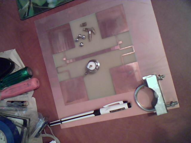

shandr Posted February 24, 2008 Posted February 24, 2008 Мне нравятся панельные антенны, потому что они плоские и их можно установить скрытно. А мне нравятся потому, что мы их сами делаем сами. По себестоимости она выходит 4 доллара. Работает нормально. Вставить ник Quote
Saab Posted February 25, 2008 Posted February 25, 2008 2 Saab тут идея в другом...зачем на линки 5-10 км использовать усилители? Достаточно нормальных антенн.Да и на более дальние линки тоже мало толку от них, проще зеркала поставить с обоих сторон. Это если надо сделать линк точка-точка. А если покрывать интернетом весь город и округу по Wi-Fi, то одних антенн не хватит. Самодельные панельные антенны это круто. Мы тоже делали, только по другому чертежу, в нем 4 квадратика соединяются только внизу. Отличие покупной антенны и точно такой же самодельной, по уровню сигнала - покупная 70 показывает, самодельная 65. Думаю при разнице в цене 2000 это неплохой результат. Вставить ник Quote
