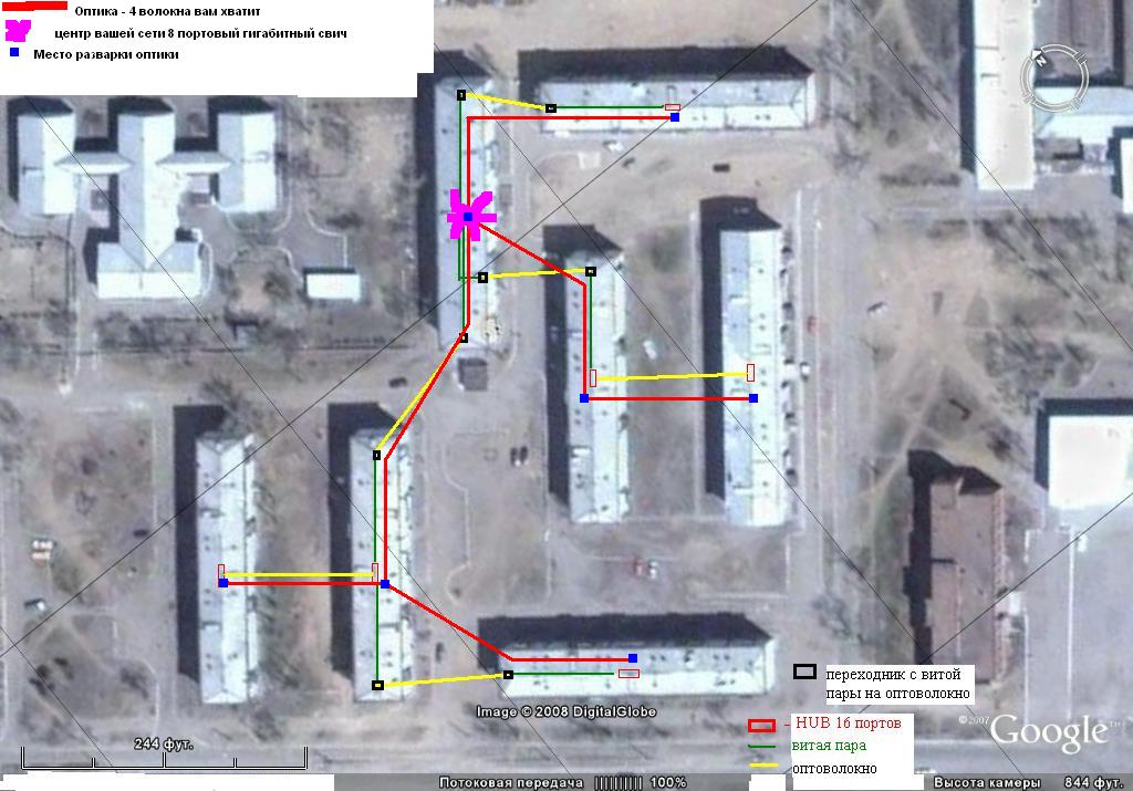

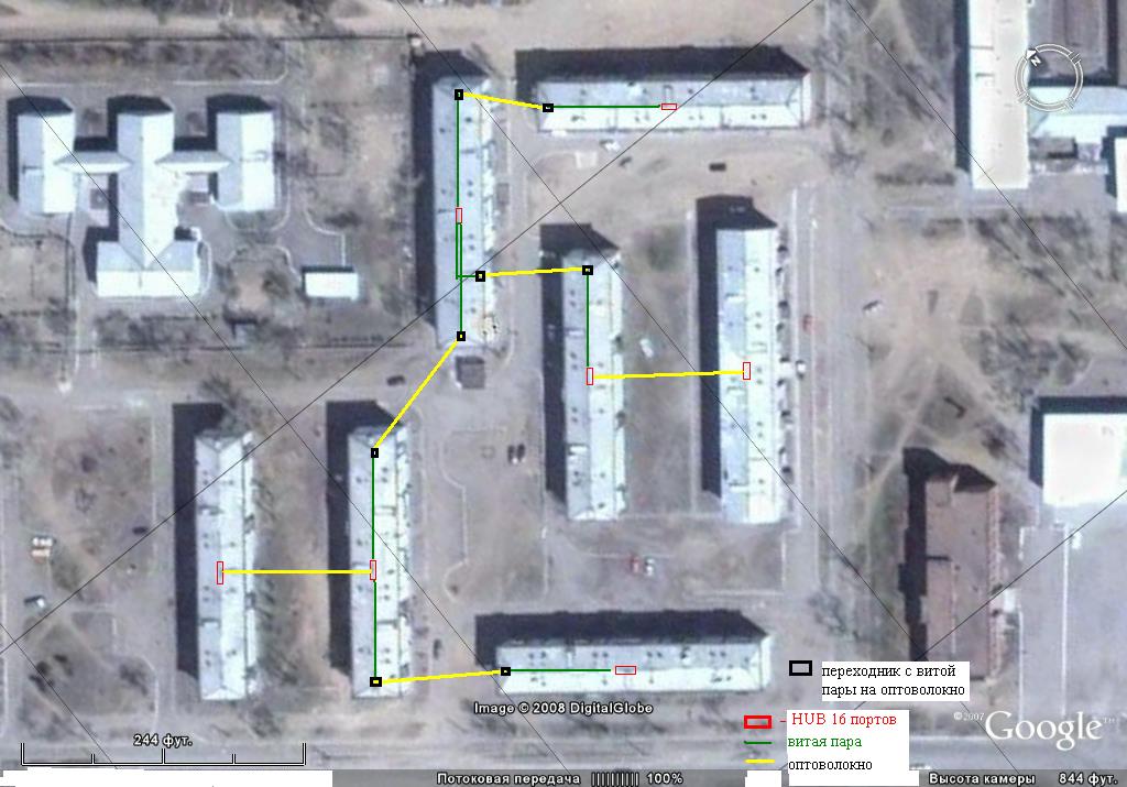

Зацените мой проект локалки на 7 домов
Замените все зеленые линии на желтые, и можно делать. :-)
В центр свич - не надо гигабитный - я передумал, ибо конвертеры тоже над будет на гигик :-) 600руб.
+ вам нужно будет взять 12 wdm конвертеров 12т.р. примерно
+ разово заплатить сварщикам около 6 т.р.
+ 7 свичей - умных или глупых это решайте по финансам
Ничего дешевле придумать немогу. В итоге получите стабильно работающую сеть (если конечтно через окно не будете подключать :-) )
