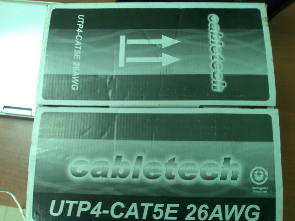

dimasius Posted February 19, 2008 Posted February 19, 2008 Народ, хотим купить кабель под локалку. много. поставщик предлаге омеденный стальной кабель витую пару. на коробке вроде написано, что категрия 5Е. Цена очень вкусная. вот это и навивает на размышления. кто-нибудь сталкивался с таким кабелем. UTP4-CAT5E-26AWG CABLETECH Вставить ник Quote
