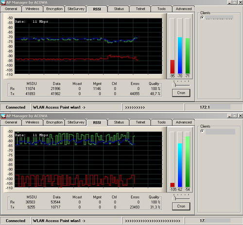

dIMbI4 Posted February 17, 2008 Posted February 17, 2008 (edited) Не могу понять что такое с линком. 2100 ака BB Bester Parabolic 21dB 11b 6канал 3км. смотрю rssi на точках - на однной сигнал -51дбм шум -107дбм на другой - сигнал -70дбм шум -94дбм. помогите разораться с какй из точек проблема, ато я плохо соображаю чтото. на обоих точках качество Rx 100% а вот качество Tx на первой точке 30% а на другой - 40% часто и дут ошибки на Tx. ткните носом в нужную сторону. ах,да, еще - точки напрямую включены в неуправляемый сегмент сети 300 компов - зацеплен юзер который далеко живет. нижняя картинка - точка со стороны юзера верхняя - со стороны сети. еще мелочи - к торчащим из фнткнн кабелям припаяны разьемы rsma для точек пайка качественная, доо этого делал так - и линк работал на 7км и rssi был такой же как и при использовании сборки 0.6m. точки стоят в боксах сразу за решеткой антенны. и еще, со стороны клиентской антенны растет дерево и немного загораживает верхушкой прямую видимость. эфир чистый - но рядом с антенной состороны сети стоит еще одна антенна бестер 24 и работает на 9м канале линк 2км 54мбит. Edited February 17, 2008 by dIMbI4 Вставить ник Quote

dIMbI4 Posted February 17, 2008 Author Posted February 17, 2008 (edited) мощность 24дбм 1 SWR -> ProbePower: 20 dBm, MeassureTxADC : 36 2 SWR -> ProbePower: 20 dBm, MeassureTxADC : 38 на втором работающем линке 14 и 18 попробовал снизить мощность до 20дбм 1 SWR -> ProbePower: 20 dBm, MeassureTxADC : 11 2 SWR -> ProbePower: 20 dBm, MeassureTxADC : 15 так что проблема помоему не в точках Edited February 17, 2008 by dIMbI4 Вставить ник Quote

wireless_man Posted February 17, 2008 Posted February 17, 2008 Не могу понять что такое с линком. 2100 ака BB Bester Parabolic 21dB 11b 6канал 3км. смотрю rssi на точках - на однной сигнал -51дбм шум -107дбм на другой - сигнал -70дбм шум -94дбм. помогите разораться с какй из точек проблема, ато я плохо соображаю чтото. на обоих точках качество Rx 100% а вот качество Tx на первой точке 30% а на другой - 40% часто и дут ошибки на Tx. ткните носом в нужную сторону. ах,да, еще - точки напрямую включены в неуправляемый сегмент сети 300 компов - зацеплен юзер который далеко живет. нижняя картинка - точка со стороны юзера верхняя - со стороны сети. еще мелочи - к торчащим из фнткнн кабелям припаяны разьемы rsma для точек пайка качественная, доо этого делал так - и линк работал на 7км и rssi был такой же как и при использовании сборки 0.6m. точки стоят в боксах сразу за решеткой антенны. и еще, со стороны клиентской антенны растет дерево и немного загораживает верхушкой прямую видимость. эфир чистый - но рядом с антенной состороны сети стоит еще одна антенна бестер 24 и работает на 9м канале линк 2км 54мбит. Первая точка с уровнем которая видит вторую -54dbm ..однозначно смотреть антено-фидерный ..если все ок .то менять... 90% здохший TX или комутатор антен .. Вставить ник Quote
dIMbI4 Posted February 18, 2008 Author Posted February 18, 2008 т.е. я непонимаю, проблема с точкой N1 на которой показывает уровень сигнал/шум -51/-107 или с точкой N2 на которой показывает -70/-94. ???? я дак лично поонимаю что со второй. правильно? Вставить ник Quote

wireless_man Posted February 18, 2008 Posted February 18, 2008 т.е. я непонимаю, проблема с точкой N1 на которой показывает уровень сигнал/шум -51/-107 или с точкой N2 на которой показывает -70/-94. ???? я дак лично поонимаю что со второй. правильно? В вашем случае точка №1 - дохлый TX или комутатор антен ... Вставить ник Quote
dIMbI4 Posted February 18, 2008 Author Posted February 18, 2008 еще раз повторяб что значение t s 14 очен сильно зависит от выставленной мощности передатчика. мне кажется что т.к точка номер 1 видит очень хорошо точку номер 2 а вторая видит первую плохо - то проблема в антенном тракте у точки номер 2. хотя хз. завтр попробую поставить на точку номер 2 антенну бестер параболик 24 направленную в ту-же сторону с заводской кабельной сборкой. т.е варианта 2 - ддохлый передатчик в точке номер 1 или плохой кабель у точки номер 2 ????? Вставить ник Quote

dIMbI4 Posted February 19, 2008 Author Posted February 19, 2008 нет, насчот влияния сети на точку никакких нареканий нет, т.к более 20 человек в сети ходят в сетку с ноутбука через точки 2100 и g700. здесь определенно чтото либо с точкой коорая хорошо принимает нно плохо передает, либо с кабелем противополложной точки. Вставить ник Quote
