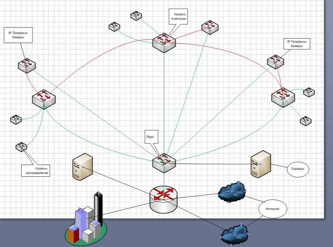

Топология кольцо. Для реализации планируем использовать RSTP. На уровне агрегации пока L2, потом планируем L3. Все комутационное оборудование - управляемое. Зеленые соединения - то как идут пакеты при нормальном функционировании сети. Красные соответственно резервные - задействуются при аварии/обрыве. Необходимо также внедрить ip телефоны + камеры - свитчи под них планируется соеденить напрямую с ядром. Если что не так - опять же по резервному волокну.
Уровень распределения:
Для IP телефонов:
Коммутатор Cisco Catalyst Express 500 24 10/100 (24PoE) and 2 10/100/1000BT or SFP uplinks, GUI sw
Для рабочих станций:
Коммутатор Cisco Catalyst Express 500 24 10/100 and 2 10/100/1000BT uplinks, GUI software
Уровень агрегации:
Для L2 возмем либо теже CE 500 либо
Коммутатор Cisco Catalyst 2960 24 10/100/1000, 4 T/SFP LAN Base Image
Для L3: Коммутатор Cisco Catalyst 3560 24 10/100/1000T + 4 SFP Standard Image
Ядро думаю собрать из парочки стекирующихся Cisco Catalyst 3750.
Сейчас находимся перед выбором оборудования для уровня агрегации. Начальство поставило задачу маршрутизоровать пакеты только на шлюзе, соответственно покупка 3560 откладывается до "лучших" времен.
