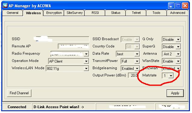

g7001 Posted February 14, 2008 Posted February 14, 2008 Поставте на AP клиент mat state 1. Cкачайте програмку APM maneger by Acowa http://acowa.narod.ru/APM/Setup_APM_v0543.rar. C помощью этой программки поставте mat state 1. Вставить ник Quote

Lubimaya Posted February 15, 2008 Author Posted February 15, 2008 (edited) Дак я так и сделала (: Только я не через APM maneger by Acowa, а через телнет (set matstate 1), Но говорю же что да несколько минут все работает. Потом спустя некоторое время, пропадает пинг на сервер который стоит за АПДлинком. Если на этом сервере очистить arp таблицу, то все снова начинает работать, но не долго. Я так поняла что пармаметр matstate 1 какбы "натит" все мак адресса которые за АПклиентом в свой личный. Потому как в арп таблице вижу разные IP адресса компьютеров, которые за АПклиентом (в моем случаи их 2а) с одинаковым МАС адрессом (МАС адресс АПклиента). Edited February 15, 2008 by Lubimaya Вставить ник Quote
