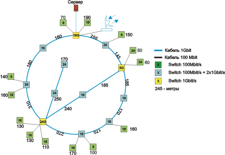

Я первый раз собираюсь делать сеть таких маштабов.Поэтому мне будет важным ваше мнение. Что нужно изменить?
Проблемма в том что расстоянае на гигабитной магистрали между свитчами более 100 метров. Планирую использовать для соединения на таких расстояниях два рядом уложенных кабеля П-296......... чтобы получить 4 пары. Возможна ли данное решение.

Т.е в худшем случае при разрыве получится гирлянда из 6 свитчей ?
Мда, надежность данной топологии я б поставил под большое сомнение...
Данная топология обусловленна особенностью местности
8-ми в случае WDM или 16-ти волоконник в случае пары волокон на дом решит все эти проблемы.
