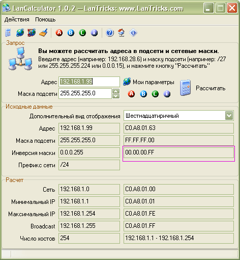

Спасибо, причесал, теперь буду наблюдать
#CHANNEL SHAPER
/sbin/ipfw pipe 1 config bw 1950Kbit/s
/sbin/ipfw queue 1 config pipe 1 weight 50 mask dst-ip 0x000000ff src-ip 0x000000ff
/sbin/ipfw queue 2 config pipe 1 weight 50 mask dst-ip 0x000000ff src-ip 0x000000ff
/sbin/ipfw add 1 queue 1 ip from any to 10.10.15.0/24 in recv rl0
/sbin/ipfw add 1 queue 1 ip from 10.10.15.0/24 to any out xmit rl0
/sbin/ipfw add 1 queue 2 ip from any to 10.10.16.0/24 in recv rl0
/sbin/ipfw add 1 queue 2 ip from 10.10.16.0/24 to any out xmit rl0
на входящий трафик...
почти также для исходящего только заместо dst-ip нужно src-ip

Люди Человеки кто нить может доходчиво обьяснить один раз и навсегда как этот MASk вычесляется ....
Edited by hmd
с инвертированной маской типа понятно,
но почему у тебя маска стала /16= 0x0000ffff когда подсеть /24
Edited by hmd

Не было там опечатки, и правильно как раз было 0x0000ffff ибо в случае 0x000000ff пайпа будет создаваться по последнему октету, т.е. в одну трубу попадут сразу допустим 10.10.15.15 и 10.10.16.15.
Наглядно все это видно в выводе ipfw pipe 1 sh
