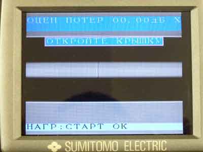

вопрос. пришлось варить многомод, на месте сварки - трещинка, это нормально? потери - от 0 до 0.03. как не пытался без трещинки не сварить. тут же варю одномод, всё в норме, без трещин.
Это не трещинка, это вы жилу 50 и пигтейл 62,5 между собой варите. Ничего страшного. Работать будет.
Визуально должен быть виден перепад разницы модового пятна если варить 50 и 62,5. (На 50-й Фуджикуре видно)
Если "трещинка", т.е. вертикальная полоса на месте сварки, то причины могут быть слишком разные. И последствия также. Может все работать отлично и по рефлектометру "the best", а может и вообще линк не подняться (крайне редко). Но чаще ничего страшного в этом нет.
