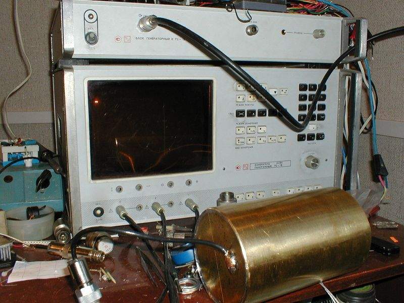

Это называется двойной квадрат с рефлектором :)
Самая наилучшая на сегодняшний день антенна для 2.4ГГц !!!
Особенно хорош четверенный квадрат, т.е. ЧЕТЫРЕ РОМБИКА,
который без проблем обеспечивает 15dBi при правильной настройке.
Из недостатков 2-x и 4-x квадратов,
весьма капризны в настройке, без приборов будет хуже
чем с банками ...

Иван, встретился мне один мужик, не молодой уже мужик, по делам радио в нии работает, мол все знает. Нарисовал он мне схемку антены на 2.4, по его словам, если аккуратуно сделать, дающую добротность под 1000 (добротность 100 примерно 30-35dBi - он сказал). Рассказал с какой точки забирать энергию, векторы все разрисовал и т.д. Судя по его рассказу гимору с ней много, но добротность! Конструкция напоминает вертикальную трубу с "вставленным" в нее с боку прямоугольным "рупором". Ессно все в "нужными" рамерами и диаметрами. Сталкивался ли ты с подобными антенками?
Собираюсь попробовать...
