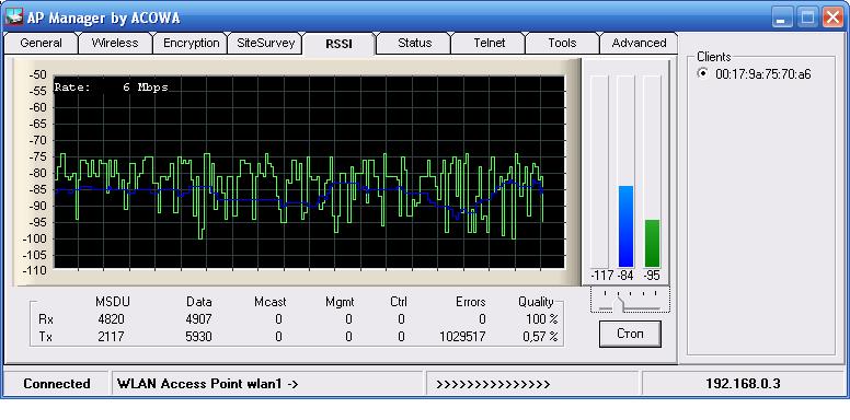

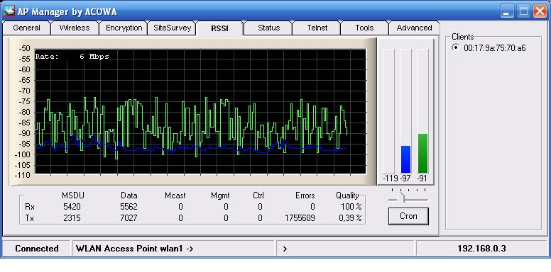

Mihalich Posted February 4, 2008 Author Posted February 4, 2008 (edited) вот что показывает: а насчет отдельного БП иль с 18 на 5 - посмотрим... а то подыхаем!! Даж поставил от телевизора стабилизатор напряжения - чичего непомогает!!! тоесть там оно стабилизировало на 240В но почему еще прыгает так??? остается загадкой!!!! расстояние небольшое!!! но что заметил - если никто не качает - работает нормально - но только начинается передача - ошибки, прижки, короче начинается график бесится!!! ПОНЯЛ - делаю другой БП... все... немучаю пока - сделаю, поставлю, отпишусь..... Edited February 4, 2008 by Mihalich Вставить ник Quote
