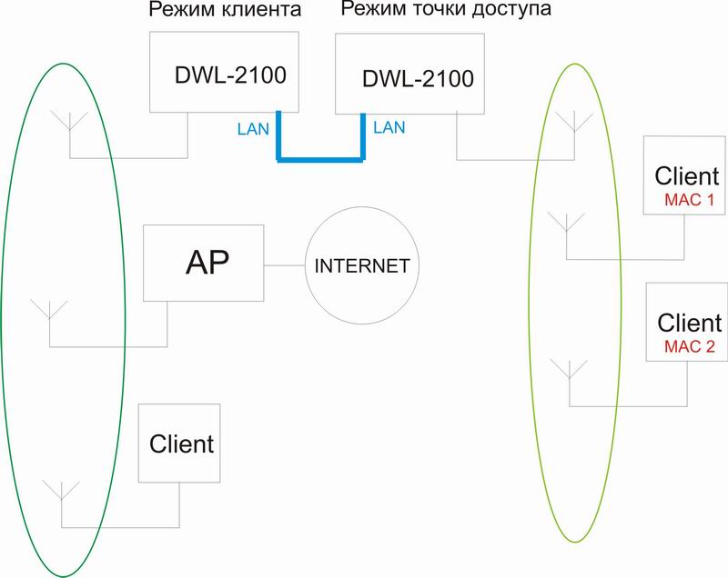

Dmitry88 Posted January 20, 2008 Posted January 20, 2008 Здравствуйте, есть небольшая проблема требуется кинуть линк на расстояние 3-4 км из за отсутствия прямой видимости, на 9 этажном доме уст ретранслятор. Требуется небольшой комментарий, ретранслятор есть желание построить на 2х DWL-2100 соединенных куском витухи одна работает в режиме AP и к ней цепляются беспроводные клиенты. (пока планируется один сервант с карточкой удаленный на 600м) Эта AP соединяются с другой 2100 которая работает в режиме клиента и соединяется с AP провайдера. Интересует следующее не произойдет ли того что точка работающая в режиме клиента захвати 1 мак адрес и будет осуществлять трансфер только между компом с этим MAC, и точкой провайдера. участок между клиентами и AP ретранслятора предполагается сделать без широковещания SSID/ может есть и другое решение Вставить ник Quote
Dmitry88 Posted January 26, 2008 Author Posted January 26, 2008 (edited) Вот на днях купил 2 точки соединил согласно рисунку и ожидаемая проблема всплыла, получается что только один из клиентов за ретранслятором может получить доступ в инет, остальных не пропускает, причина проблемы в том что одна из точек работает в режиме клиента. Кто подскажет каким образом можно решить эту проблему. Edited January 26, 2008 by Dmitry88 Вставить ник Quote
RAW Posted January 26, 2008 Posted January 26, 2008 На 2100, которая клиентом работает, установи параметр matstate в 1. Вставить ник Quote
MaXToP Posted January 26, 2008 Posted January 26, 2008 переведите все длинки в АР + WDS Вставить ник Quote
Dmitry88 Posted January 27, 2008 Author Posted January 27, 2008 За параметр, спасибо попробую. А вот на счет AP+WDS вроде бы написано, что при такой работе теряется скорость, и еще интересно в таком режиме точка которая цепляется к провайдеру (т.е. то что слева на картинке) передает пакеты другой точке через интерфейс LAN или по радио, и еще если она работает в режиме AP-WDS выходит к ней левые клиенты могут цеплятся, поможет ли тут отключения SSID. Может быть левую можно просто в WDS за место режима клиента. А другую так и оставить AP Вставить ник Quote
MaXToP Posted January 27, 2008 Posted January 27, 2008 при такой работе теряется скорость, не теряется, если конечно друг-за друга не церляться Стоят ретрансляторы, со схемами посложнее, но все в режимах WDS Вставить ник Quote
