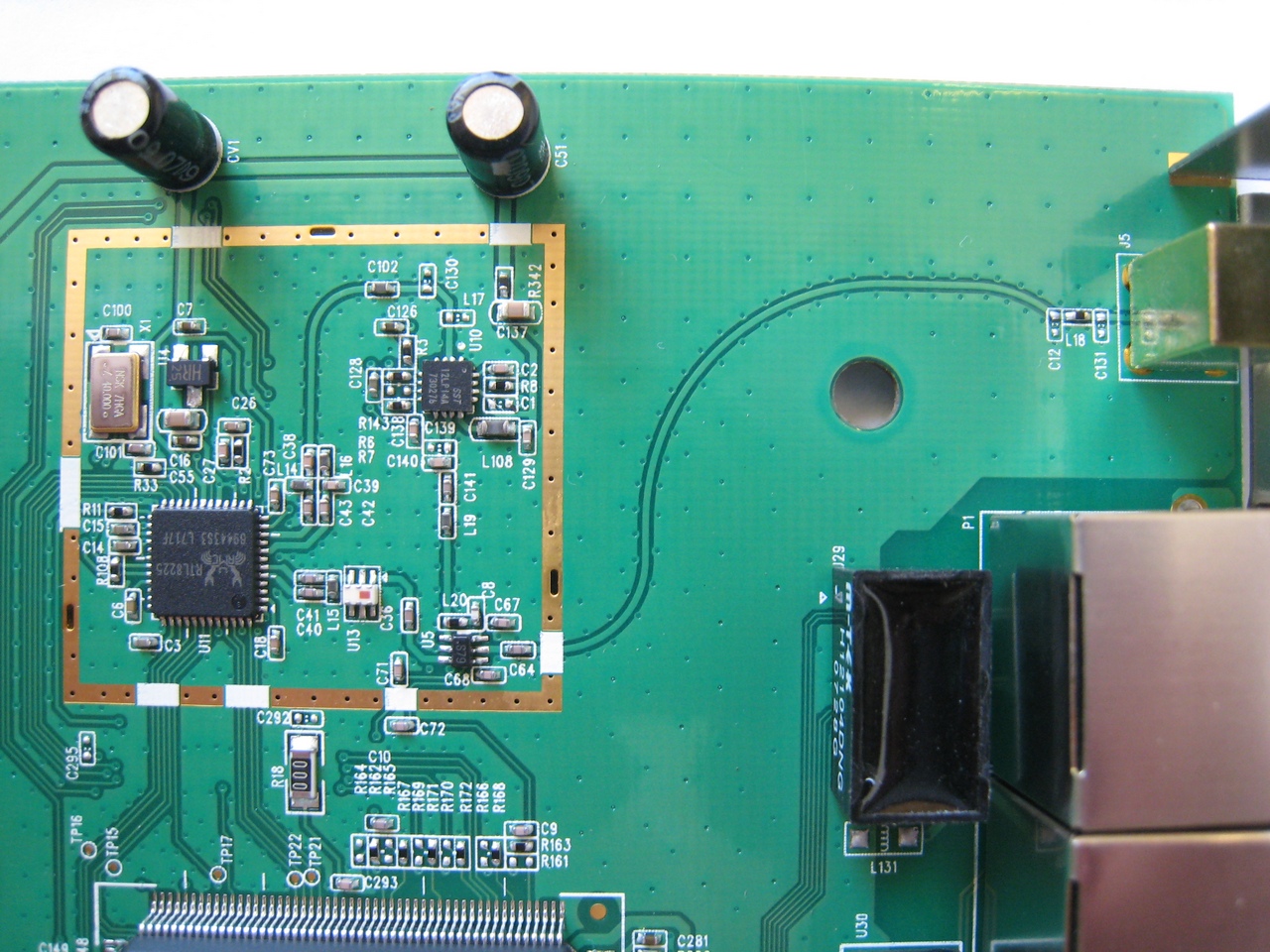

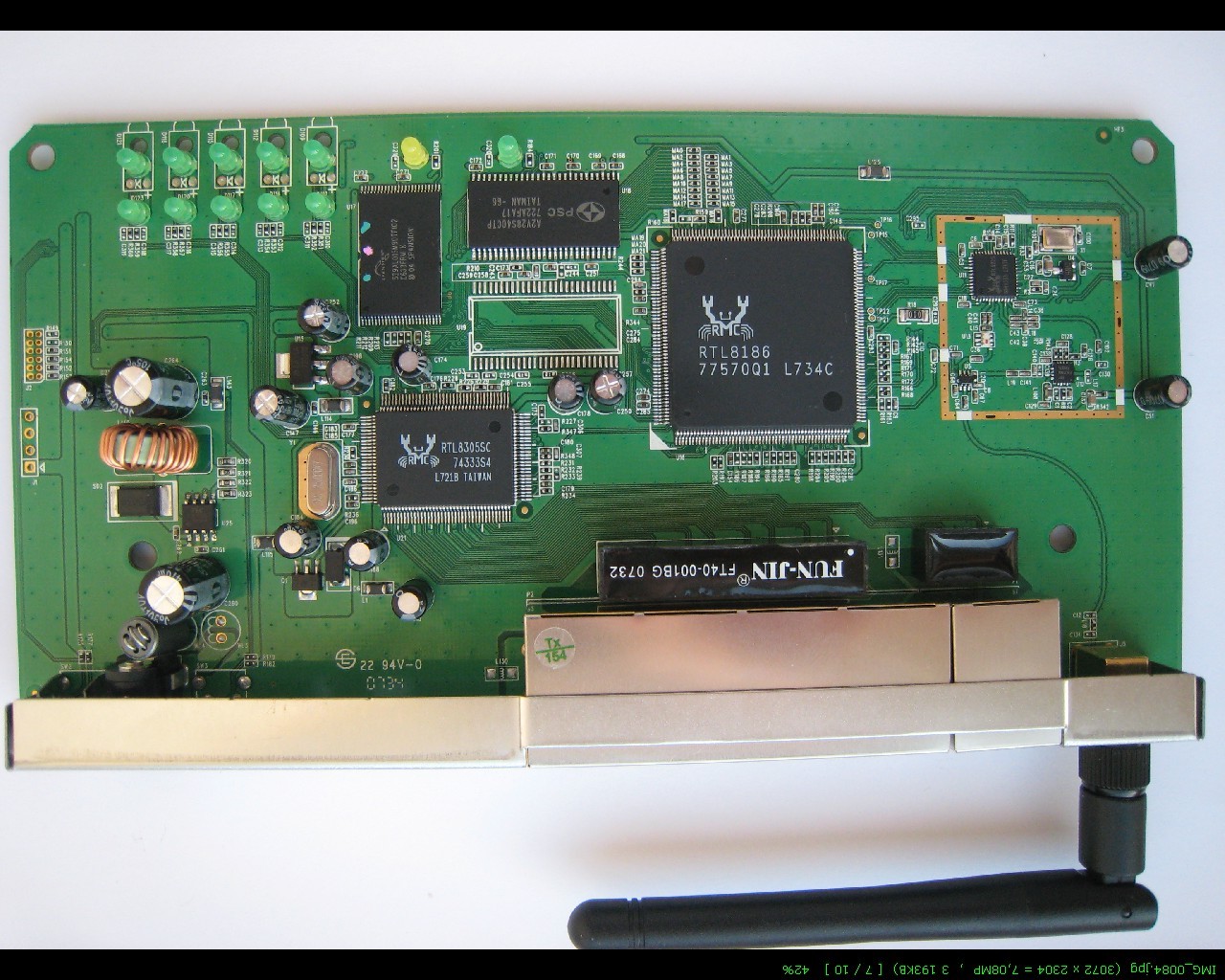

sergejv Posted January 22, 2008 Author Posted January 22, 2008 (edited) Что можно доделать в руторе с целью увеличения чувствительности? 1.Hужно ли установить экран на RF или лучше сразу на всю плату? 2. Хорошо ли что отсутсвуют конденсаторы С12,C131 oколо антенного выхода? 3.Какой софт посоветуете залить? 4.Можно ли поднять выходную мощность и.т.д v.3.0B Edited January 22, 2008 by sergejv Вставить ник Quote
