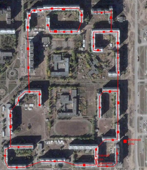

TipTronik Posted January 8, 2008 Posted January 8, 2008 Делаю сеть знакомому, хотим обхватить как минимум близлежайшие дома он серверной ( на картинке) как максимум, проложить оптику в тех домах которые обозначены. Хотим строить все на оптике, прикинули, дороговато, решили для начала на пешке, либо на экранированной витюхе с грозками. Минисерверную будем располагать в лифтерной в месте где обозначено. Хотелось бы услышать комментарии к схеме и ответы на такой вопрос: что лучше всего поставить в ядро сети и по домовым узлам? Главное что бы было недорого и надежно(свичи дороже 5 т.р. не предлагать =)). Ну еще хочу добавить что сеть строим пионерскую, но с планами на будущее. Спасибо за внимание. Вставить ник Quote
woddy Posted January 8, 2008 Posted January 8, 2008 ИМХО для пионерии 1) оптику (она щас дешевая) 2) тупые коммутаторы DES-1008FL/PRO 3) в ядро шасси с медиаконвертерами 4) ящики под оборудование ставить с запасом чтоб поставить потом что-нить серьезное стоечное 5) бесперебойники пусть самые дешевые на узлах обязательно после повзроосления - поменять активку. Вставить ник Quote
TipTronik Posted January 8, 2008 Author Posted January 8, 2008 насчет этих мыльниц я тож думаю, у самого в сети такие стоят, а вот насчет ядра, что шасси это понятно, но ведь нужен же еще свич, или я не прав? Вставить ник Quote
Andrеw Posted January 8, 2008 Posted January 8, 2008 ИМХО самая простая, но рабочая схема - это сетка с тупыми коммутаторами с port-based vlan. Т.е. можно тупо гнать весь клиентский трафик трафик на сервер, а там уже разруливать с помощью pppoe. Естественно быструю локалку так не построишь, зато весь клиентский трафик будет под контролем. Конвертеры и свичи взять для начала стомегабитные но класть обязательно оптику одномод, чтобы в будушем при апгрейде не перекладывать. Топологию сделать как можно "звезднее", поменьше гирлянд. А если взять в качестве абонентских свитчей настраиваемые Compex PS2216, то ими даже управлять можно специальной прогой, например включать-выключать порты. Дешево и сердито. Вставить ник Quote
Angel_ Posted January 8, 2008 Posted January 8, 2008 что лучше всего поставить в ядро сети и по домовым узлам?Ядро - Дибилинк 3 серии с наличием Ip маршрутизации (модель от скорости и т.д.)Дома - тупые Дибилинки 1008 1016 это опять таки есоли только ПД! если надо гонять ТВ и другие сервисы дома только des3526 или лучше, ядро соответсвенно тоже менять. скорость на дом не менее гига, но для ПД и так сойдет Вставить ник Quote
Nag Posted January 8, 2008 Posted January 8, 2008 1. Оптика, по крайней мере волокно до дома. Лучше 2. 2. Хватит 100 мегабит на дом с запасом на первое, второе и третье время. Лучше управляемые свитчи, но не так принципиально. 3. По схеме просится кольцо. ;-) Хотя не принципиально на таких расстояниях, но лучше сразу заложить "сбивку". 4. На иптв забить, так как на таком объеме оно вам долго не понадобится. 5. В центр - что-то Л3, типа каталиста 3750 или 3550... Вставить ник Quote
Kirya Posted January 8, 2008 Posted January 8, 2008 ...2. Хватит 100 мегабит на дом с запасом на первое, второе и третье время. Лучше управляемые свитчи, но не так принципиально. ... 5. В центр - что-то Л3, типа каталиста 3750 или 3550... ... Зачем, если 100 mbit на дом ?Dlink-а 3828 хватит на все время, пока не станет нужен гигабит. Вставить ник Quote
Nag Posted January 8, 2008 Posted January 8, 2008 Зачем, если 100 mbit на дом ?Dlink-а 3828 хватит на все время, пока не станет нужен гигабит. Надо сразу привыкать, что в ядре должна стоять Cisco (и 3750, и 3550 вполне бывают на 100 мегабит). ;-) Вставить ник Quote
Kirya Posted January 8, 2008 Posted January 8, 2008 (edited) Juniter еще посоветуй :) И толстый-толстый слой BGP с Netflow впридачу. А чего мелочиться-то ? :) А если по делу: они бывают хотя б в варианте б/у по цене в 500$ ? Edited January 8, 2008 by Kirya Вставить ник Quote
TipTronik Posted January 9, 2008 Author Posted January 9, 2008 А можно что нить в цент подешевле? Тыщ эдак за 3-5 Вставить ник Quote
Nag Posted January 9, 2008 Posted January 9, 2008 А если по делу:они бывают хотя б в варианте б/у по цене в 500$ ? Сиски в ядре работают. В отличии от... :-) Вставить ник Quote
