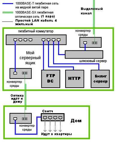

HubMen Posted January 7, 2008 Author Posted January 7, 2008 Спасибо! Вопрос: И как работают автосварщики на подобии "ВОЛС"? остаётся открытым. Хотя в принциме это неважно, интерисует только как он сваривает! Ещё интерисует какой должна быть схема сети примерно для 30 домов. То есть как должен выглядеть весь сервер со всеми прочими делами и что должно находиться в кажном доме. Если не тяжело просьба объяснить на рисунке. Так удобнее и красивше! =) Вставить ник Quote
HubMen Posted January 7, 2008 Author Posted January 7, 2008 Видео по сварке оптики конечно хорошее, но с авто сварщиком и дурак справится. Хотелось бы посмотреть на процесс ручной сварки. Ну да ладно хрен с ней со сваркой. Сам разберусь. Схема устаройства и подсоединения оборудования сейчас важнее для меня. Вставить ник Quote
dIMbI4 Posted January 7, 2008 Posted January 7, 2008 сомневаюсь что одномод получится склеить. а без сварки ты вобще никуда не уедеш. а вот с железом можно на превое время просто - конвертер + мыльница=около 1300р. делай как все - по 2 волокна на дом. резонно схему составлять исходя из топологии местности. Вставить ник Quote
HubMen Posted January 8, 2008 Author Posted January 8, 2008 Охват местности немного изменился! И будет ли работать такая схема: делай как все - по 2 волокна на дом.Получается накладно! Вставить ник Quote
