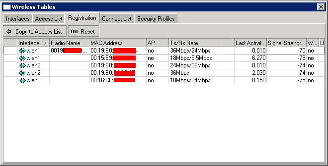

abv Posted December 26, 2007 Posted December 26, 2007 Вот, может кому интересно... по порядку: 1 - tp-link 551g, 8 km (mikrotik, cable = 10m, видимость прямая) 2 - d-link 2100ap BB, 5 km (cable = 4m, видимость не очень) 3 - tp-link 651g, 4 km (windows, cable = 15m видимость прямая) 4 - tp-link 551g, 3 km (windows, cable = 8m, видимость не совсем прямая) 5 - linksys 700m (pci-карта, не знаю как называется) (windows, cable = 10m, видимость никакая, мешают деревья и находится на порядок ниже базы) Вставить ник Quote
