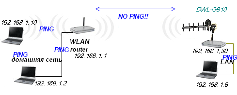

Dart Posted February 4, 2010 Posted February 4, 2010 (edited) Коллеги здравствуйте, помогите решить логическую задачу. Сеть по рис. 1 отработала 2 года и гавкнул роутер. Он был заменён на аналогичный резервный. И вот какая проблема. С любого ПК подключённого к роутеру (192.168.1.1), да и с самого роутера, невозможно пропинговать ни регистратор ( 192.168.1.15 ), ни DWL-G810 (192.168.1.30). DWL в принципе и не должен откликаться внешнему устройству своим IP поскольку в режиме инфраструктуры. Но тем не менее. Однако ноутбук( допустим 192.168.1.12 ) подключенный вместо регистратора к DWL-G810 (рис.2) пингуется. Напрашивается мысль о неисправности видеорегистратора( 192.168.1.15 ), однако подключённый к нему ноутбук, может и пропинговать его и позволяет по шнуру просмотреть видео. Во всех случаях с ноутбука подключенного вместо регистратора к DWL-G810, можно пропинговать сам роутер (192.168.1.1), и все устройства подключённые к нему, допустим ПК (192.168.1.2). В связи с таким раскладом мучает вопрос, как такое может быть, и какое устройство в этом повинно?? Честно говоря всю голову сломал, логики поведения не вижу... Edited February 4, 2010 by Dart Вставить ник Quote
