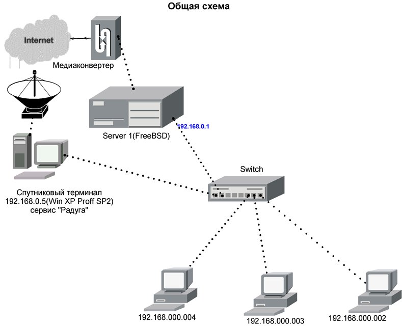

vlad55 Posted December 21, 2007 Posted December 21, 2007 Облазил уже моного форумов, сайтов но пока не нашел советы по решению своей задачи. А задача такова: 1. имеем ПК с DVB-картой и одной сетевухой, на базе проц-а Intel 500. Этот ПК имеетс связь только через сервер(п.2). 2. имеем сервер на FreeBSD 6.2, на нём имеется скюид, нат, старгейзер. 3. имеется локальная сеть, подключенная к серверу, юзеров будет примерно 1000. Вопрос в том, что нужно что-бы запросы юзеров уходили через сервер, а возвращались через спутник. Прилепил примерную схему. Поправьте если что не так. На данном этапе ПК с DVB-картой сам себя "обслуживает" как надо. А вот остальные работают пока только по наземке. Далее сделать фильтрацию по адресам, т.е. от каких внешних адресов будем получать по спутнику, а какие по земле обратно. Помогите советом, ссылочкой где это можно почитать Вставить ник Quote
AlKov Posted December 21, 2007 Posted December 21, 2007 ИМХО, для решения задачи Вам необходимо: 1. Отказаться от DVB-карты, равно как и самого ПК на Win, либо оставить его для других задач. 2. Заменить этот узел на спутниковый ресивер (например на DreamBox DM 500-S). 3. Взять у "Радуги" другой сервис - GRE и соотв. поднять это на сервере с фрей. (ресивер, естественно будет "воткнут" ethernet-ом в эту машину) 4. Разрулить всю маршрутизацию (что по земле, что через спутник, что клиентам и проч.) на фре. P.S. Сам юзаю такую схему порядка 2-х лет, за исключением разве того, что провайдер PlanetSky и сервак на Linux. P.P.S. До этого около года танцевал танцы с бубном около DVB SkyStar-2 (г..но редкостное. Более чем на 1 юзера применять не рекомендуется..) Перешел на ресивер - все проблемы отпали.. Вставить ник Quote

Davion Posted December 22, 2007 Posted December 22, 2007 Облазил уже моного форумов, сайтов но пока не нашел советы по решению своей задачи.А задача такова: 1. имеем ПК с DVB-картой и одной сетевухой, на базе проц-а Intel 500. Этот ПК имеетс связь только через сервер(п.2). 2. имеем сервер на FreeBSD 6.2, на нём имеется скюид, нат, старгейзер. 3. имеется локальная сеть, подключенная к серверу, юзеров будет примерно 1000. Вопрос в том, что нужно что-бы запросы юзеров уходили через сервер, а возвращались через спутник. Прилепил примерную схему. Поправьте если что не так. На данном этапе ПК с DVB-картой сам себя "обслуживает" как надо. А вот остальные работают пока только по наземке. Далее сделать фильтрацию по адресам, т.е. от каких внешних адресов будем получать по спутнику, а какие по земле обратно. Помогите советом, ссылочкой где это можно почитать а в каком городе строите не поделитесь? Вставить ник Quote

vlad55 Posted December 24, 2007 Author Posted December 24, 2007 Посадить сеть 1000 на спутниковый инет это изват. Готовь вазилин сразу, покоя не будет от жалоб на связь. А абанентиги как сам знаешь есть разные, есть кто поймёт и подождёт, а есть кто без мыла влезит хоть куда... ;) Я ж не говою что всех посадить на спутниковый инет. Нет конечно! на то есть маршрутизатор, что бы определять кого-куда. Я хотел бы увидеть более конкретные советы, кто и как делал или делает такую связку(указана ранее). Ведь наверняка этот форум смотрят тоаврищи, те кто работает на крупных провайдерских площадках. А ведь они наверняка используют спутниковый инет. Вставить ник Quote
